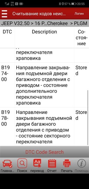

Потыкал, действительно ошибки есть :-(
Быть может еще что-то подскажете? Я так понимаю проблема с проводкой каких-то датчиков. Не нахожу по кодам какого-то расширенного описания.

@gadzilkin расширенное описание говорит лезть в провода пятой двери и звонить их.
