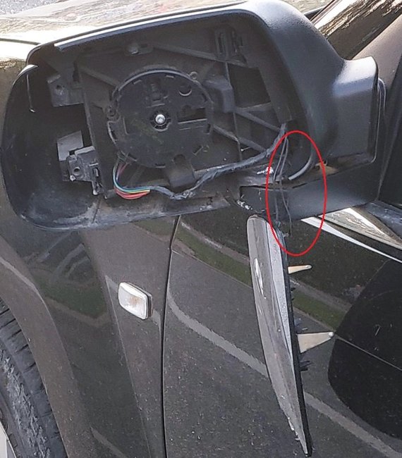

А цвета проводов, которые коротнул, не помнишь?
Автомобиль: Jeep Grand Cherokee 3.0 CRD (WH) 2005
Город: Таллинн
8 минут назад, GoldFish сказал:
Черные, если не ошибаюсь. Идут прямо на зеркало(стекляшку)
См. фото

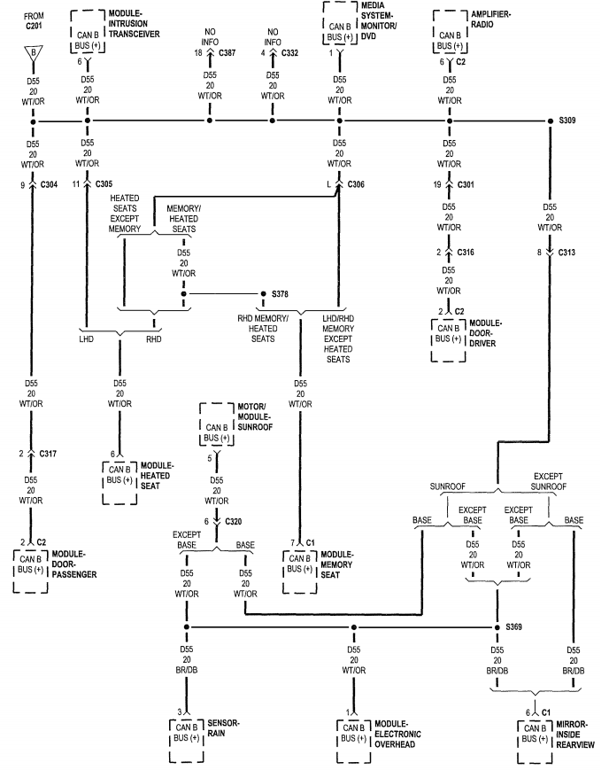

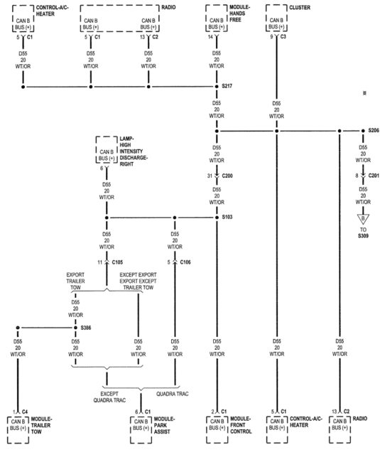

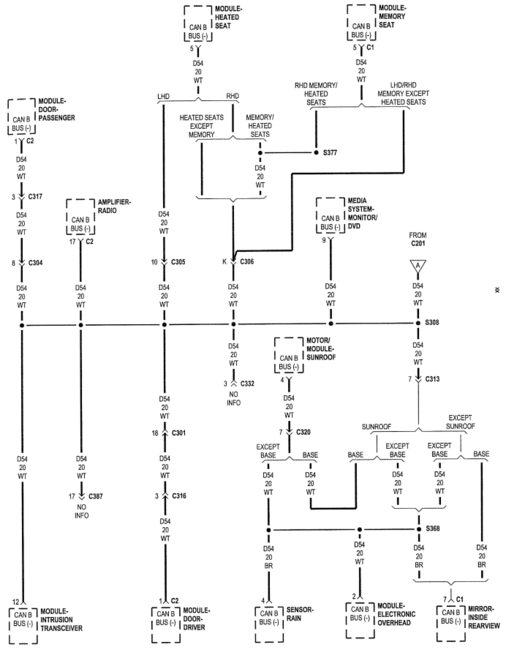

@ma_tey_ka Нужно сканером ошибки по блокам глянуть. Очень похоже, что каншина  отвалилась, поэтому блоки не "видят" друг друга и некоторые функции не работают.
Зеркала с памятью?
Другие провода не повреждены?
По схемам объвязка каншины выполнена парой проводов, белого и белооранжевого цвета , вот паутина по всем блокам:
Схемы для зеркала с памятью, водительская сторона:
628
Или где погорела шина... в каком-то блоке. Может и подкорачивать...
