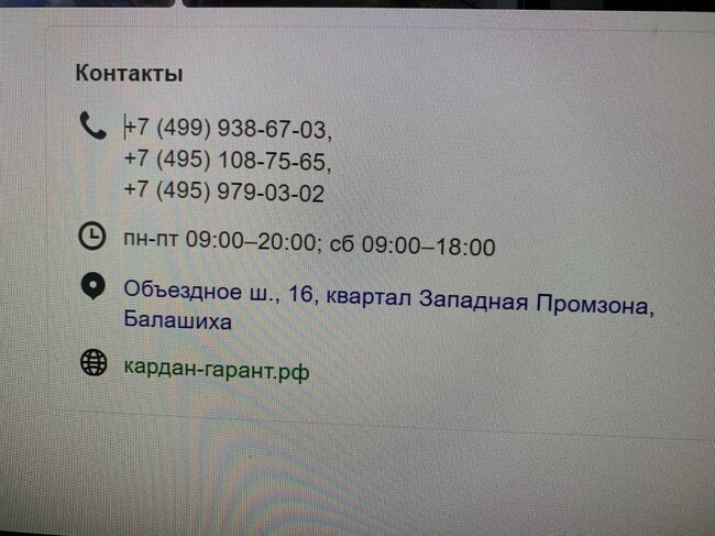

Озвучили мне точную цену на запчасть. 42 тысячи. Ну это прямо космос уже) Кто может посоветовать проверенную мастерскую по ремонту карданов?

Автомобиль: Cherokee-3 KK (2008-2013)
Вот тут точно хорошо делают, двое знакомых меняли крестовины на неразборных карданах, оба довольны, хайлендер и мерседес.
