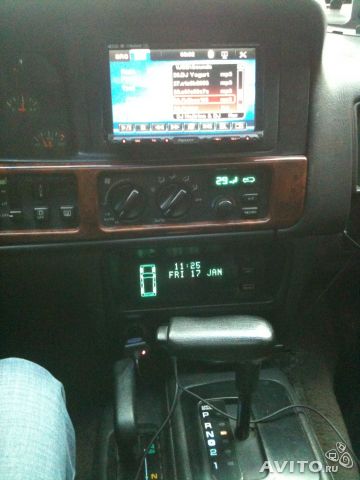

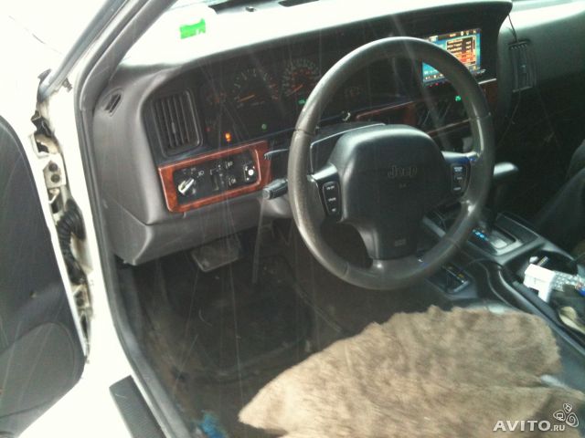

Ни кто не сталкивался с этим?? http://www.avito.ru/astrahan/avtomobili_s_probegom/jeep_cherokee_1998_275402100
Дверь задняя левая вызывает подозрение и угол капота, в бочину ушатана?!
Да, предложение новое. Порадовал пробег 90-95 тыс.км. Ах-ха-ха...
Сохраним в теме. Джип Гранд-Чероки, платиновый. г. Астрахань. Цена 160 тыс. руб. Состояние "не очень" по внешнему виду.
