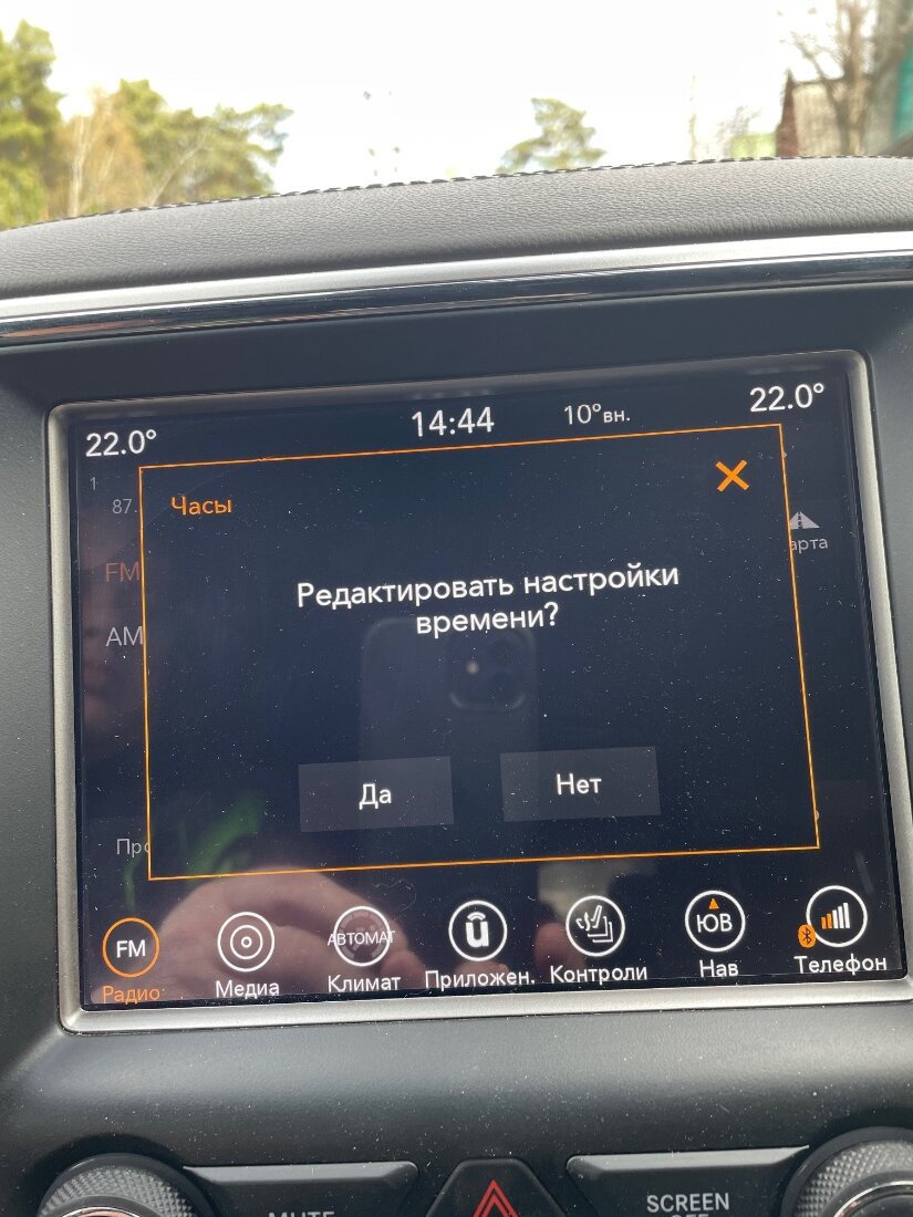

5 640
31.10.2021 в 16:30, AVK сказал:
@Лунный пчел ХЗ. Не могу найти где ее посмотреть.
Нашел только Инф.о системе - лицензия ПО - и здесь нет версии
нажимаете вместе: тепло и холодно водителю и на стекло, держите секунд 5

21 час назад, AVK сказал:
@Лунный пчел  это?
У вас последняя версия, новее нет
