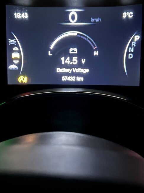

Подскажите кто сталкивался с такой проблемой?поменял маленький аккумулятор но ошибка (А!) все равно осталась,с чем это связано и где искать проблему?

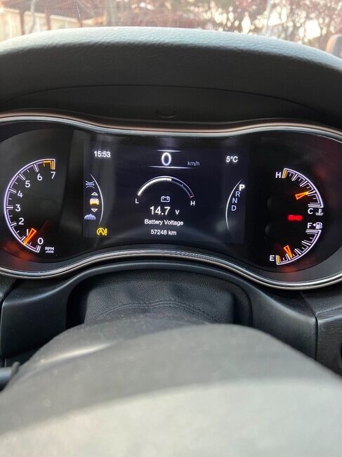

14.7 показывает

5 часов назад, Алексей Ким сказал:
14.7 показывает
Алексей, это очень много (напряжение зарядки) на заведенной машине при +5 град.С на улице.
У себя не видел более 14,5/14,6 даже при -25 после недельной стоянки.
Как будто мозги пытаются зарядить АКБ, но не могут.
Как правило, замена одного маленького АКБ не решает проблему, может и большой уже убитый.

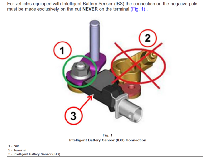

Посмотрите еще историю @srs3491 в теме старт-стоп, у него тоже висела ошибка, како-то порог ему перепрошивали:
А может датчик IBS повредили (не ту гайку покрутили) на минусовой клемме большого АКБ. Но еще раз повторюсь, практически никому еще не удалось решить проблему старт-стопа заменой/зарядкой только одного АКБ из двух (неважно какого).
Изменено пользователем Iuri
уточнение

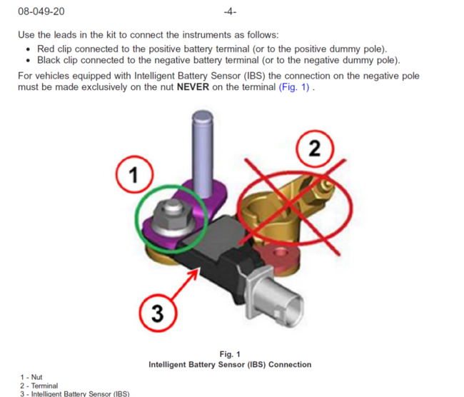

А может датчик IBS повредили (не ту гайку покрутили) на минусовой клемме большого АКБ. .
А вы зачем фото разместили IBS не от гранда?
Гайку на 13мм нельзя откручивать от IBS.

899
2 часа назад, Лунный пчел сказал:
За что купил, за то продал:dntknw:
SB 08-049-20, лист 4.

На запущенном ДВС  14,7в постоянно показывает или в основном 14,1-14,4в?
Не проверял если честно,надо посмотреть понаблюдать,я скину сюда скрин после проверки
13
Автомобиль: WK2 2019 3.6 Overlend
17 часов назад, Алексей Ким сказал:
14,7в — постоянное значение в меню вольтметра БК или иногда появляющееся?
Какие значения более часто отображаются?
Город: Балашиха
В 06.01.2023 в 20:55, WK2 2019 сказал:
Вот что при запуске показывает
2 часа назад, WK2 2019 сказал:
В основном 14,7
13
18 часов назад, Алексей Ким сказал:
В основном 14,7
14,7в, как уже ранее сообщал luri - много, тем более если в основном - однозначно нужно срочно искать причину неисправности. На первый взгляд в Вашем случае перезаряд.
Я посмотрел сегодня после автозапуска. на прогретом ДВС 14,3-14,4в. Иногда на долю секунды 14,5, но сразу переходит на значения не более 14,4.
Если  есть возможность, для контроля проверьте при запущенном ДВС цифровым мультиметром на клеммах под капотом или на клеммах 12а/ч АКБ.
Для AGM АКБ выше 14,4в не подходит.
Ищите хорошего диагноста.

В 04.01.2023 в 12:47, Лунный пчел сказал:
