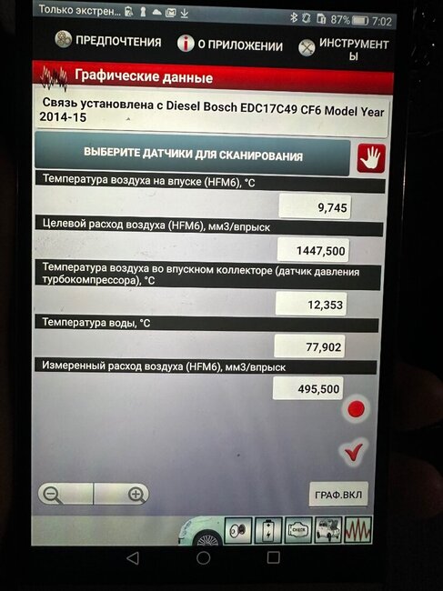

Какие должны быть показания «массового расхода воздуха» для дизеля на холостых? У меня 16-17 г/ сек. Датчик промыл «очистителем ДВРМ», но ничего не поменялось.IMG_3218.thumb.png.83d4a9bc22ec15152ef1d0992338c755.png
