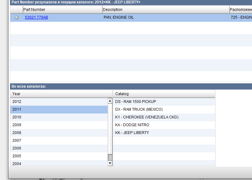

Уважаемые форумчане , подскажите подойдёт ли поддон двс старого образца к мотору после рестайлинга .. судя по фото , разницу у них только в том , что сливная пробка была сбоку , а стала по середине .. в автосервисе сказали , что поддон надо менять (каким-то образом он прогнил) и нашёлся хороший вариант в своём городе , однако от дорестайлинга.. по прокладкам вроде одинаковые ..DE53AC69-316A-4624-B5C1-87F1CB4C79B2.thumb.jpeg.87f9e2979ebf66b1233dd0061f8e96b2.jpeg

Маленько не точно написал .. двигатели одинаковые , однако у которого сливная пробка в сторону - такой поддон ставят на чероки wk , вопрос , подойдёт ли он на Либерти , где пробка посередине ..

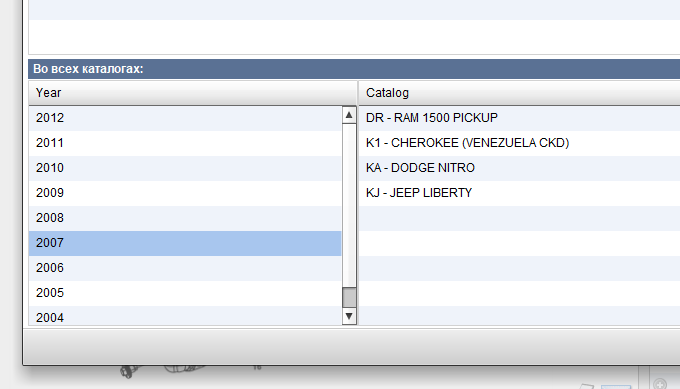

Привет! На твоём авто стоит поддон с номером 53021779AB, его ставили ещё на ряд моделей авто,
и wk в этих списках отсутствует.
Скорее всего , только примерка прояснит твой вопрос.
На wk этот номер 53021755AA
