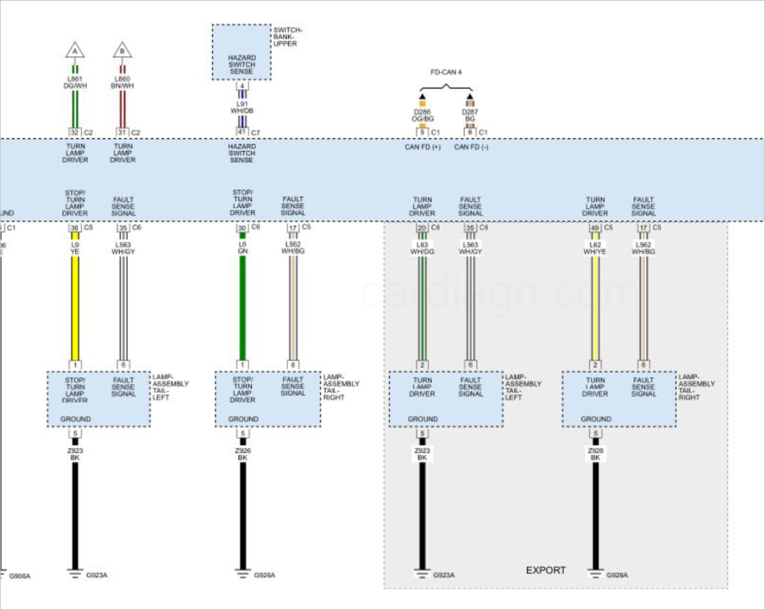

На вот этой странице https://cardiagn.com/2021-2025-jeep-grand-cherokee-wl-wiring-diagram/ есть электросхемы на WL (доступ только с американского ip,  если нужно - как зайти догадайтесь сами, нынче это упоминать не надо).  Качество картинок там так себе, но при желании понять и заскринить для себя можно.
Относительно различия в поворотниках там как раз указаны разные пины разъемов задних фонарей для USA (1 пин) и Export (2 пин). Ну и подключение к модулю управления тоже на разные выходы, или 36,30 USA или 20,49  Export.

1 103
Автомобиль: Liberty 2.0 CRD
RAM 2500 6.7 тоже дизель
@Vladimir SPb Вы прям молодец, разбираетесь.
Только вот, судя по схеме, у америкоса стопы и повороты были на одной нитке. А у экспорта повороты в новом месте, а где стопы? На схеме этого нет.
И два разных варианта контроля исправности ламп, какой убрать, какой оставить? Поделитесь, как сделали.

... судя по схеме, у америкоса стопы и повороты были на одной нитке. А у экспорта повороты в новом месте, а где стопы?
Стопы остаются на той-же линии что и были.  И да @up6 прав, пока "пристреливаюсь", если фонари доедут и доедут нужные :) -  то пойдём дальше копать в эту сторону.

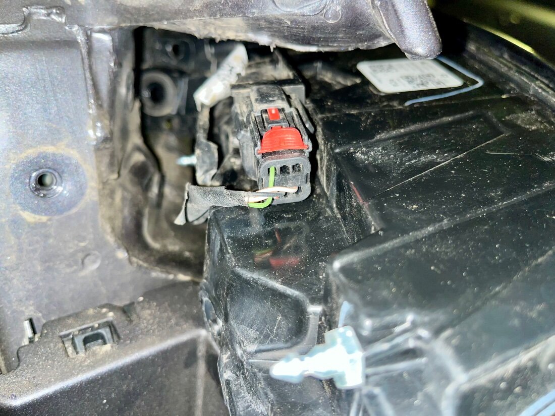

Фонари приехали. 68377950AF  и  68377951AH.
Из Польши через Беларусь, по конской цене.
Даже работают :)
Изменено пользователем Vladimir SPb
Распиновка:
1 Стоп сигнал
2 Поворотник
3 нет контакта
4 Габарит
5 Масса
6 Контроль ошибки
Примерил. Встают на место как "родные", а впрочем они же такие и есть :)
Но как всегда есть "нюанс": в разъема "американца" ожидаемо нет провода к второму пину разъема.
Будем решать.

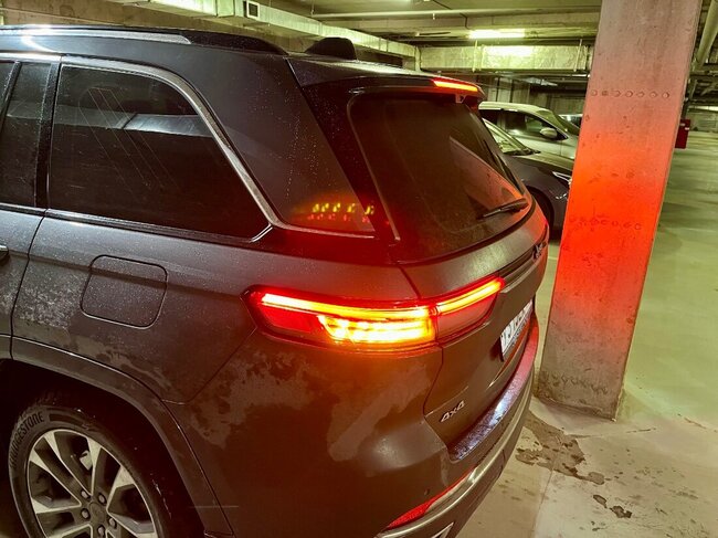

Установили. Все работает как положено :)
Сфоткать только нормально не получается, сливаются цвета.
