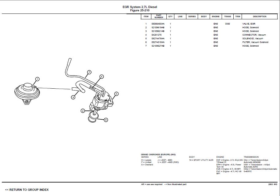

474
Автомобиль: .
ну, тогда смотрим схему и меняем позицию пять.
или ее ремонтируем, но я не знаю о ее (речь о соленойде) ремонтопригодности.
Автомобиль: WH-5.7
G-500
Город: Сочи
Не ремонтопригоден.
Автомобиль: WH-5.7
G-500
Город: Сочи
Не ремонтопригоден.
Хотя там могли прохудиться тоненькие шланги....снять,разобрать,посмотреть-если со шлангами все хорошо,попробовать промыть-не момогло-выкинуть!
