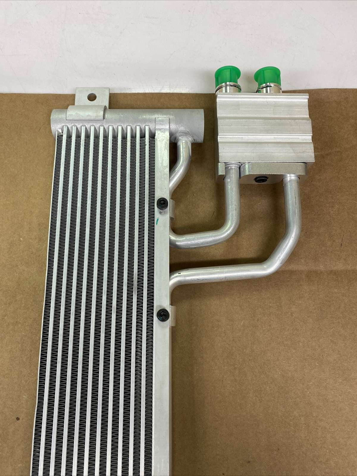

Здравствуйте, здравствуйте все!
Подскажите пожалуйста - течь маслоохладителя как-то лечится или только замена радиатора?
Заранее все благодарен за ответы, спасибо!
дык, течет не радиатор, а из под резинок трубок, лечится заменой резиновых колец.
все вздрогнули, ибо маслоохладителем на форуме называют немного другое
вам бы отмыть все для начала и оценить откуда течет
Это байпасный клапан радиаторо акпп.
Это отмытый радиатор)) Сочится справа из соединений
20 часов назад, вадим 912 сказал:
Тот узел что на фото, куда все трубки и шланги сходятся? Это байпасный клапан?

Именно.
Проблема решилась следующим образом:
Поехал на сервис снял клапан маслоохладителя. Трубки слева целые, шланги справа целые, не текут. Масло сочится из соединений трубок/шлангов и клапана слева и справа. Слева установлены уплотнительные, резиновые кольца их поменял, а вот справа не получилось, т.к. уплотнительные  кольца вклеены в клапан и заменить их нет возможности (со слов мастера сервиса, сам не видел). Поэтому справа уплотнил соединения термостойким герметиком. Цена всего ремонта составила 1500 руб.

В 15.04.2023 в 07:49, Pcg17 сказал:
Кольца можно купить, номерок не подскажите?
Нет номеров на них нет.
Я менял методом подбора, по образцу.
4 часа назад, Pcg17 сказал:
А справа штуцеры выкручиваются, и все меняется, там под штуцерами прокладка, но она течет крайне редко.
В основном течет из под быстросъема трубок.
Там стоит кольцо внутри, и оно не приклеено, и меняется.
