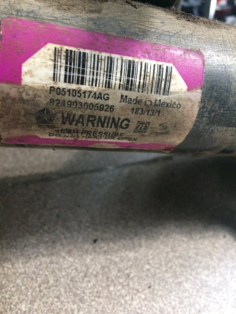

здравствуйте,буду рад вашей помощи по передним амортизаторам,потек передний правый,стоят sacs 05168166AD,ни где мне на фирмах помочь не могут,из за отсутствия такового ,может у кого была такая проблема,и есть ли адекватная замена, vin 1C4NJDCB3ED815994,

пробивается действительно  5168166AD.
но странно что нет аналогов. совсем никаких. как такое может быть? что там такого нового конструктивно внесли??? когда на 07й год замен уйма.
на зетзапе предлагают под заказ 2 недели за 12к.
не знаю.
мош тупо снять и поехать  на разбор или в магаз де  продают стойки? мош  че нить можно подобрать?))

был в специализирыванном магазине амортизаторов,кроме как снять и переделать на разборные они мне не предложили

аналогов полно, в оригинале смысла особого нет, только если сильно хотите
порекомендуйте аналог

334 642 что я ставил.( Не поленился,отмыл и...отправил) Аналогов много,выбирайте.
@Седдой Почему?
я недавно поставил metaco 4810-125L , это левый, и с буквой R в конце, правый. Не дорого и вроде по отзывам норм

В общем, для отчету:
- подшипник, из великого любопытства , таки открыл и ..... закрыл)), не стал трогать, мыть, т.к нет у меня спецсмазки, а в нем нет металлических деталей. если кто знает его устройство - поведайте. новые  не купил заранее,  поэтому  поставил старые  обратно. они хоть и страшненькие но не хрустят.
- т.к. за прокачку хотят по 2 рубля за аморт (и это без замены внутри сальничков и всего прочего, просто тупо закачать газ и масло), купил новые. взял самые дешевые вынужденно и потому  намеренно 🤣. stellox 42139899SX.  по 2950 и 2870. (почему цена разная за правый левый не знаю)  сколько проживут - столько проживут. дадим им шанс себя показать :D
