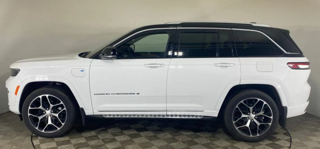

Добрый день одноклубники, хочу на зиму на summit поставить диски с меньшим вылетом  и размером, родные 9x21/5x127 ET50 DIA 71.5 а я хочу поставить вот эти 9x20/5x127 ET 37 Dia 71.6
получается при той же ширине 9 дюймов но вылет 37 вместо 50,,,,получается будут немного выпирать.
Подскажите советом

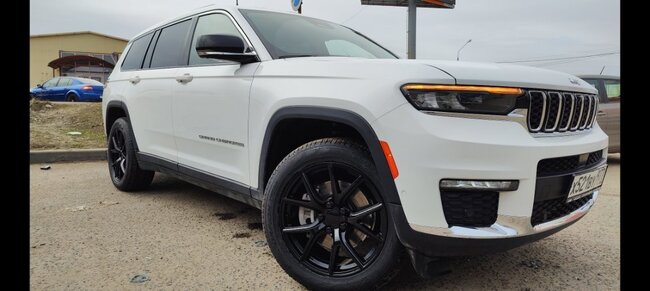

не так давно видел WL на дисках в стиле Оленьи рога от последнего реста WK2, как по мне, просто офигенно смотрится

15 минут назад, up6 сказал:
смотрится отлично, но очень уж близко супорта от диска получаются, стремно если что то попадет. Там реально пара миллиметров остается.

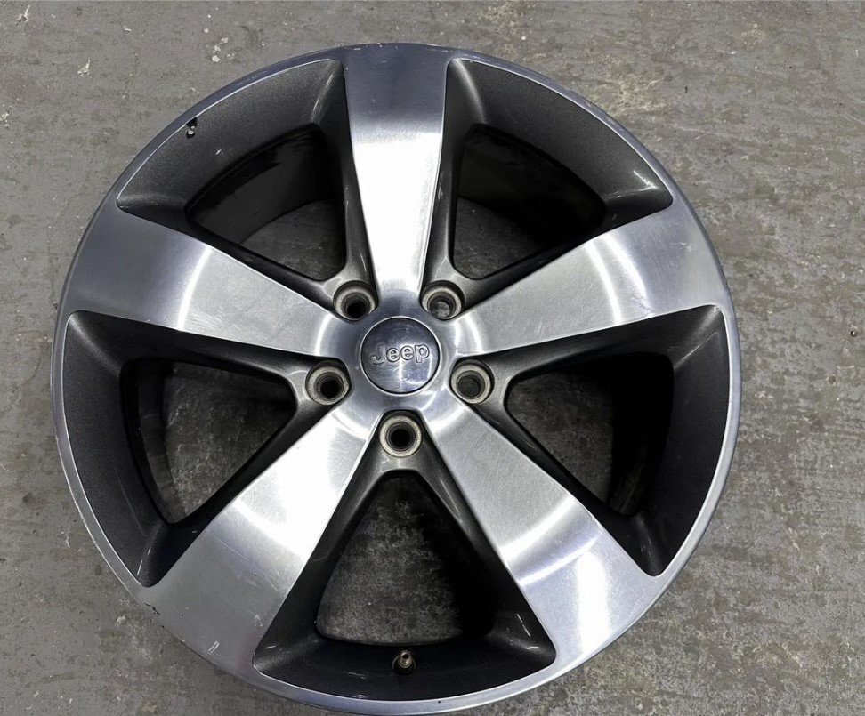

Купил на зиму комплект 18" оригинальных дисков - четыре по цене  одного (или полутора) нового за океаном. ))
(парт-намбер 68596485AA)
Фотки из объявы (резина будет другая):
