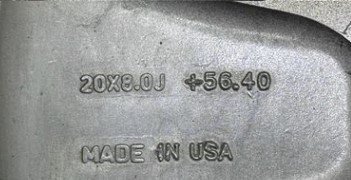

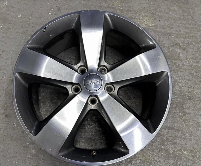

Как выяснилось на шиномонтажке такие диски не встают без 10мм проставки ...
Кто бы мог подумать ...
Скоба переднего суппорта упирается и не дает сесть диску на ступицу
1760552853344.thumb.jpg.0556c99faeb08fd549e51b43bcbaf42e.jpg1757576258592.thumb.jpg.79be0b2fa8a6ef02f8d1f9c3b8fb51e5.jpg
7 495
так это диски от JL, насколько по дизайну я вижу... они и не должны были сесть...
