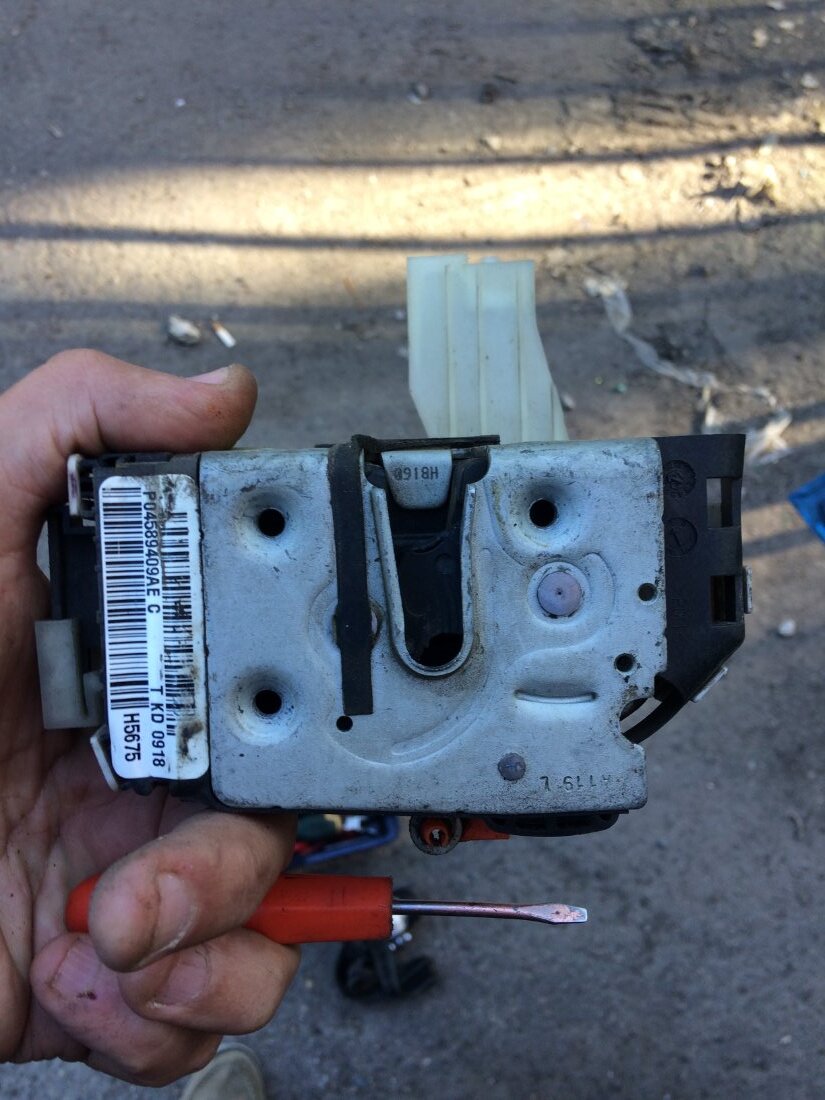

мне кажется,  что механическая неисправность будет связана с какой-то пластиковой фигней, которая сломалась/лопнула, не важно внутри или снаружи. поэтому, я бы купил  на всякий случай донора, бу, пусть даже с нерабочим моторчиком (актуатором) , такой будет дешевле,
будет обидно, разберете захотите  заменить детальку, а не с чего))
вот так выглядит передний левый. (он с разборки, предыдущий хозяин ставил т.к. актуатор перестал работать, но и этот прожил недолго, я купил авто уже с неработающим моторчиком)
разбирал что бы понять можно ли добраться до моторчика. можно. но ооочень не просто, и есть риск что че нить пластиковое  да отломается.. ну и нужны хорошие инструменты и верстак с тисочками.
я бы замутил. но не нашел нужный моторчик
497
Другой

Замок задней двери, не разборный. Только под замену. Моторчик откручивается легко.
