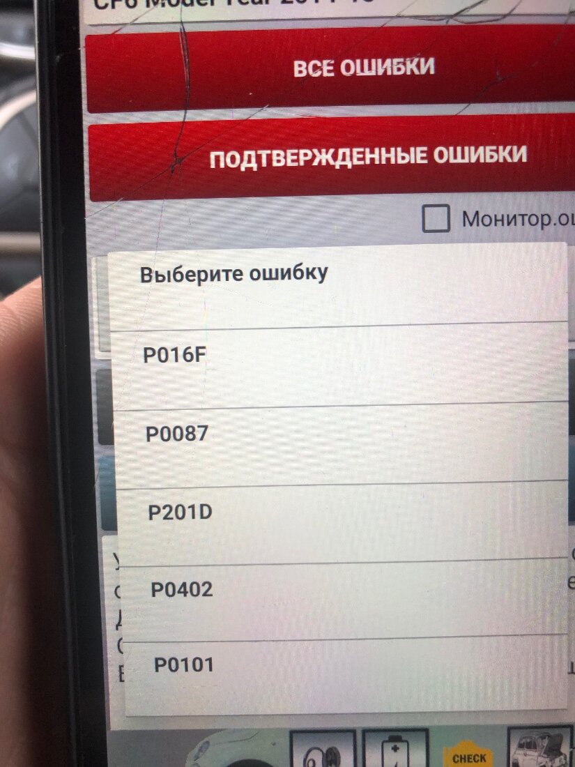

Вот какие у меня были ошибки при этом. Часть ошибок не относится к этому вопросу.

Датчики оооочень редко на рейке выходят из строя.
Необходимо изнерить давление подачи топлива до тнвд, производительность насоса в баке.
Р016F часто бывает из.за грязи в тнвд или кончине квантити соленойда.
