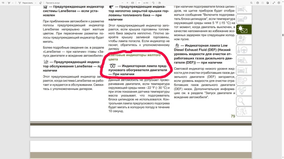

У Вас точно двигатель на бензине работает?  Если на бензине, то такого значка не должно быть. Это значек свечи накала дизельного двигателя. Нужно смотреть ошибки.
Автомобиль: Jeep Cherokee KL 2019
Город: Тюмень
6 минут назад, Серо-зеленый сказал:
Точно на бензине, что это за значок на дизеле я знаю вот и был удивлён, у меня обычный сканер есть OBD2 но не получается почему то установить соединение до конца, может есть какие нибудь варианты и ПО специфическое которое поможет считать ошибки?

8 минут назад, Vlad&Mir Aс сказал:
Но у меня нет предпускового подогревателя...
258
Автомобиль: Jeep Cherokee Trailhawk 2014 был
Jeep Cherokee Trailhawk 2019 3.2L стал
Город: Тула
1 час назад, Tony72 сказал:
Я просто хотел сказать, что означает пиктограмма  спирали. А из чего собирали, или что убирали из каждого конкретного американского автомобиля -  только Богу может быть известно )
