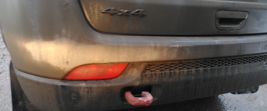

Добрый день господа хорошие,
может кто сталкивался или может указать правильное направление
проблема такая:
имеется Jeep Compass 2019 USA, в августе 23-го переделал задник поворотники на оранжевые
(врезал лампочки, протянул провода от Боди) - и все было хорошо, все работало.
в конце ноября лампочка правого поворотника заднего сгорела.
поменял - не работает, купил другой марки, заработало, НО авто не видит лампочку показывает ошибку, а лампа моргает.
покатался пару недель - опять перестала работать. Полез ковыряться, наковырял такое:
         1. имеется 2 вида ламп 4 Ома и 6 Ом (обе 16 ватт 12 В)
4 Ом - не хочет работать лампа, 6 Ом - работает пару дней, потом перестает, но авто показывает ошибку что лампы нет.
       2. Чтобы лампа заработала (6 Ом) надо вытащить разьем с компа и вставить обратно (под левой ногой водителя) - типа перезагрузка
       3. Напряжение когда лама работает на + показывает 14 В, когда лампа не работает показывает 8В (в принципе поэтому она и не работает).
Напряжение на левом (рабочем) поворотнике - 14В.
Такое ощущение, что срабатывает какая-то защита,  Посмотрел в инете отдельного предохранителя на поворотники нет.
Подскажите в каком направлении копать?
Пока идея, купить еще лампочек разных и попробовать их
