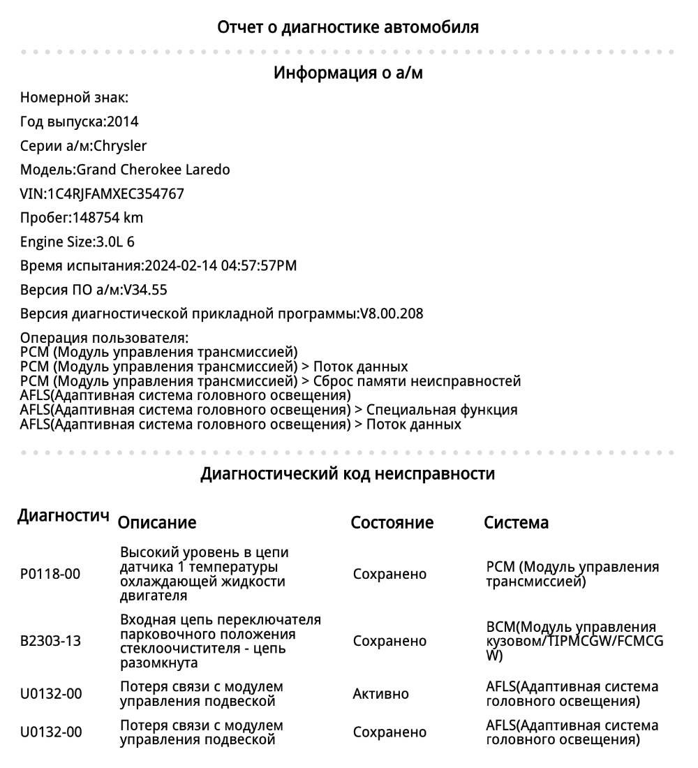

Добавлю пару скринов ошибок. При ошибках стрелка температуры двигателя падает на 0
Изменено пользователем M1g3L
5 636
ну так поменяйте датчик температуры охлаждающей жидкости
Р0118 и блок предохранителей - ну сомнительна их связь.
а вот Р0118 и глюки на приборке - вполне себе понятная связь.
У меня точно такие же 2 ошибки вылазили - помогла именно замена датчика температуры ОЖ
В 28.02.2024 в 15:59, Лунный пчел сказал:
во дворе можно его поменять.
Андрею uP6  напишите, у него и датчик есть и механик.
+100500 к Вашей карме )
Купил датчик у Андрея , заменил, катаюсь неделю без ошибок и вспоминаю Вас добрым словом )
