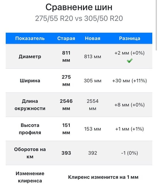

Пятно контакта вообще меньше чем ширина шины , сегодня ради интереса померил , так вот у 305-й резины ширина пятна контакта равно 255 мм всего - маркетинг ?))
И сейчас разница в размерах минимальна , какие то милимметры просто в высоту .
Вопрос в другом , влияет ли разная ширина на работу раздатки , редукторов и акпп ?

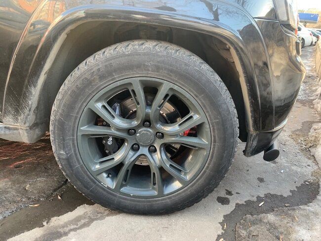

Вот посмотрите пожалуйста на фото , по высоте профиля шины практически одинаковые ( передние в ближайшее время будут заменены на такие же но чуть уже чтобы не задевать внутрянку )

Да вот как раз на фотке зад спустил , перед подкачал .

Я просто к чему все это , на фото ведь видно что там разницы то практически нет в размерах передних и задних шин , какие то милимметры . Те же милимметры бывают когда стирается какая то резина ра передней или задней оси .
думаю не такой критичный разброс размеров чтобы что то могло сломаться .

Вообщем я подумал , лучше все таки перезакажу резину на такой же размер как и сзади 305/50/20 + проставочки
По высоте 1:1 как 275/55/20 как сейчас стоят , а значит должны влезть .
