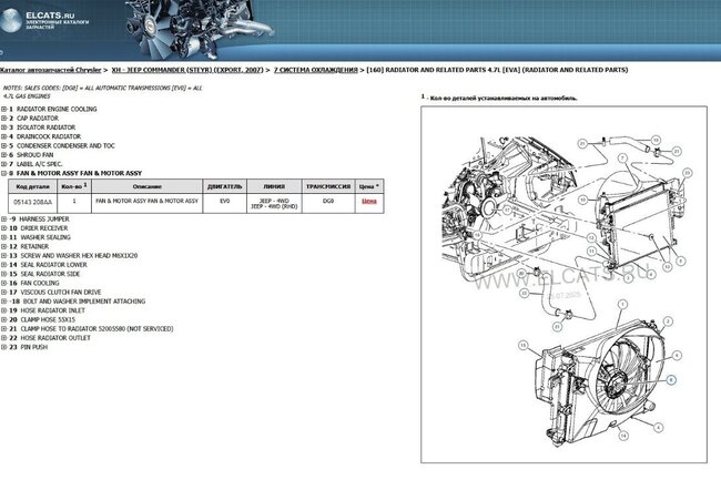

А разве на 4.7 не электровентилятор с плоским двиглом?  Если электро, силовые цепи проверяются просто. Красная стрелка пред на 50а. Синие стрелки .thumb.jpg.28d55746f459b0b4fae879de028088c2.jpgреле 1 и 2 скорости вентилятора.
Далее со сканера проверить управляет ли эбу этим хозяйством.
На 3.0 CRD все намного интересней. Гидромотор с подачей жидкости с насоса гидроусилителя руля и управление соленоидом.

Нихрена я не понял что там за система на 4.7 Интересно для общего развития, что там намучано. То ли или вискомуфта или электро. То ли все вместе в одном флаконе.
19
Автомобиль: Commander XK (2005-2010)
В общем понял что это за система. Виско основной. Электро на кондей плюс доп охлад.
