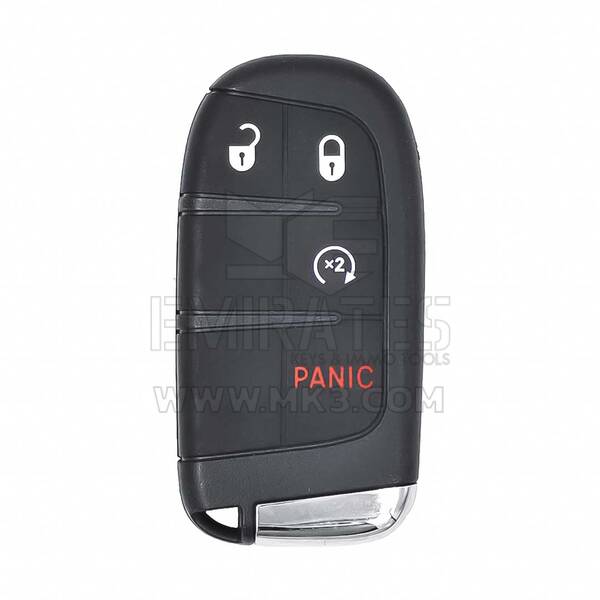

Добрый день.
Недавно стал обладателем Jeep Compass 2017 г.
Возник вопрос касательно кнопок на ключе.
На левой нижней кнопке изображен автомобиль с открытым багажник и символ х2.
При двойном нажатии на кнопку дважды моргает аварийка и больше ничего не происходит.
Кто-нибудь может пояснить принцип действия этой кнопки? Так и должно быть или должен открываться багажник?

Х2 - это кнопка штатного автозапуска, если не ошибаюсь. На багажник отдельная пиктограмма есть.

7 510
под вин идет вот такой ключ
jeep-compass-2017-2021-smart-remote-key-
электропривода двери нету

@up6 Любопытство одолевает : что такое  x2 ?
64
Автомобиль: Jeep Cherokee KL 2014
Город: Архангельск
2 минуты назад, Землянин сказал:
Автозапуск штатный

@avdeevru Любопытство моё умножилось на 2.  Возник второй вопрос : что значит «штатный»? Я так полагаю , комплектация идёт с автозапуском , или без оного. Почему именно «штатный»?
332
Автомобиль: Compass
Город: ЗаМкадье
8 минут назад, Землянин сказал:
Потому что на жипах с 2006 (могу ошибаться) уже есть автозапуск с завода . Другое дело, что для разных регионов он может быть заблокирован. Но, умельцы и те кто умеют пользоваться гуглом яндексом, могут его разблокировать.
Из минусов штатного автозапуска,  малый радиус действия (в пределах дальности штатного брелка), но и этот момент, умельцы умеют обходить.
7 510
все верно, Дмитрий подробно рассказал
запуск можно активировать всем,  у кого стоит TIPM (ну кроме авто на МКПП, наверное)
