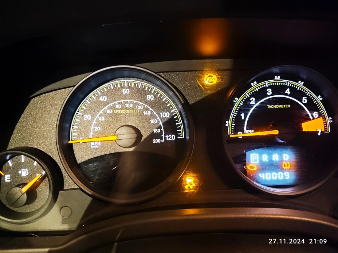

Добрый всем день. У меня Компас 2014 года, 2,4L, 4WD. Вчера подъезжал к дому загорелись на панельке лампочки - проблема с ABS.  Кнопкой (левее аварийки) не отключается.
Что посоветуете? Кому-то знакомо? В каких еще авто идентичные? Во сколько встанет ремонт? Заранее спасибо всем откликнувшимся.ABS.thumb.jpg.55834570d4877480e3e47aaba7143e2e.jpg

Доброго всем дня.  Поехал в сервис, придавил тормоз - все предупреждения ABS  b ESP погасли. Комп показал, что проблема в переднем правом датчике. На вид, чуть придавлен кабель. Ищу замену на FERIO. Кто-нибудь интересовался есть ли разница между левым и правым?
Аналогичные ли датчики от Компасов следующего поколения?  Заранее, спасибо за ответ
