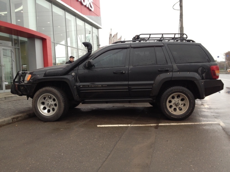

как я понял на фото - твоя машинка. Здесь говорилось что на фото лифт 4.5:
- это готовый комплект (+ докупал/переделывал/изготавливал чтото) или самостоятельно скомпоновал элементы под свои запросы?
- и еще, здесь передний бампер резался или нет?
- вылет какой?
Изменено пользователем 125
31
Автомобиль: jeep grand cherokee WJ
7L
2003г.в.
Да машина моя, лифт 4,5", по комплекту я тебе все расписал выше (только у меня нет заднего усиленного стаба, эквалайзера (домик панары) и удлиненной сошки (правда лежит в гараже)), потому-что это более-менее бюджетный вариант, но и добавил тебе то что в скобках так как ты хотел еще и управляемость для трассы. Ну и единственное сейчас у меня стоят амортизаторы FOX.
Бампер и передний и задний резался на 3-3,5см. Вылет штатный + расширители колеи 1,5" итого вылет где-то +12.

Вот мой,
передний бампер тоже резал на 3,5 см по низу, лифт 55,5-56 см. Колеса 32" (265х70х17)
Иса, а тапки то у тебя тяжелые получатся, ГП нужно будет менять на ГП на 4,10, будет порезвее, раздатка/коробка подольше поживут.

Антон . . . да он у тебя просто крассавец!!!! Всё строго, без излишеств.
а как дорого стоят ГП 4.10? И какие стоят сейчас у меня?
Помню как еще на Ниве своей менял с 3.9 на 4.3 :))))))
Вот мой,
судя по рычагам у тебя там всё переварено в полу и их расположение изменено . . . ну т.е. точки креплений
с резкой бампера я уже смирился :) не хотелось бы ГП менять ((( но если прямь так ощутимо будет . .
