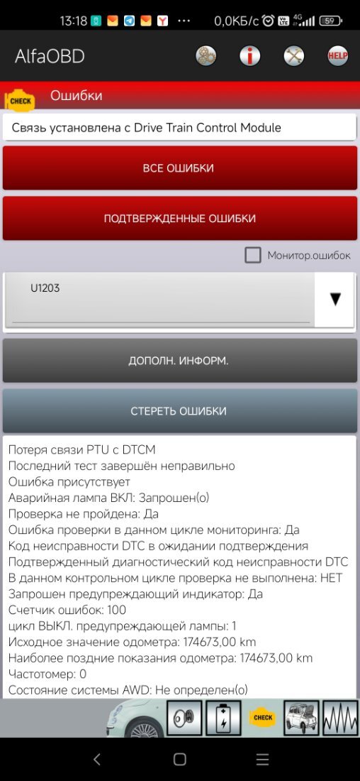

Приветствую знающих. Выскочили практически одновременно две эти ошибки с интервалом несколько минут. Сначала U0403 потом U1203. Теперь висят и не стираются.Соответственно теперь просит провести сервисное обслуживание стояночного тормоза и неисправность системы полного привода. Есть ли связь между этими двумя событиями или просто так совпало? Да и куда лучше сразу заглянуть и какие тесты можно провести самостоятельно? Может проблемы с электрикой? В сервисе спросил, могут ли они обслужить стояночный тормоз, там сказали, что там нечего обслуживать.

Связи может и нет, но я проверил все блоки через AlfaOBD, которые могут быть связаны с этими ошибками и они мне ответили нормально.

первопричина U1203, потеря связи блока переключателей раздатки с блоком управления полного привода.
Причин может быть много.
Какой полный привод у вас AD-1, AD-2 или AD-lock ?
Автомобиль: Jeep Cherokee KL
Город: Раменское
Самый простой AD-1.
Сегодня был в сервисе. По диагностике нового они мне ничего не сказали. Обозначили проблему отсутствия связи с блоком PTU. Чтобы это поправить по их словам нужно снимать передний редуктор/раздатку. А это адски сложная задача и других способов добраться до проводки и разъемов нет. Нарисовали полтинник за эти работы, так как минимум 8 часов на разборку. А если я этого не сделаю, то PTU сам себя уничтожит со временем. И если это произойдет, то я попадают примерно на 200 килорублей. В связи с этим вопрос, действительно ли до проводки не добраться без сложных манипуляций и как можно принудительно загасить PTU, может предохранитель выдернуть, чтобы машина потеряла этот блок на время? Может кто знает хороших спецов которые на этом собаку съели и смогут победить эту ситуацию малой кровью? А то мне кажется что товарищи из сервиса заморачиваться не будут и приговорят сразу раздатку. Вряд ли они полезут в блок управления,чтобы моторчик почистить ну и прочими заморочками заниматься.
