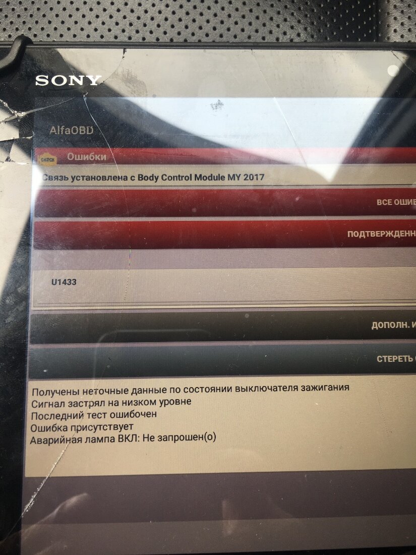

Добрый день! Подскажите, машина джип г.ч. WK2 2017г заводится только с брёлка , с кнопки в салоне включается только зажигание. Альфа даёт ошибку  U 1433 Где смотреть? Может было у кого ?04343141-8303-489F-8BDC-F24B75366C58.thumb.jpeg.d809408f9fe9e21a1d9c9d20b8ae3f29.jpeg

Спасибо большое! Машину вылечил, снял радиочастотный хаб, стоит в багажнике с Лева за пластиковой панелью. Вскрыл, продул, вставил все разъёмы. И все заработало. Сфоткал его на всякий случай
