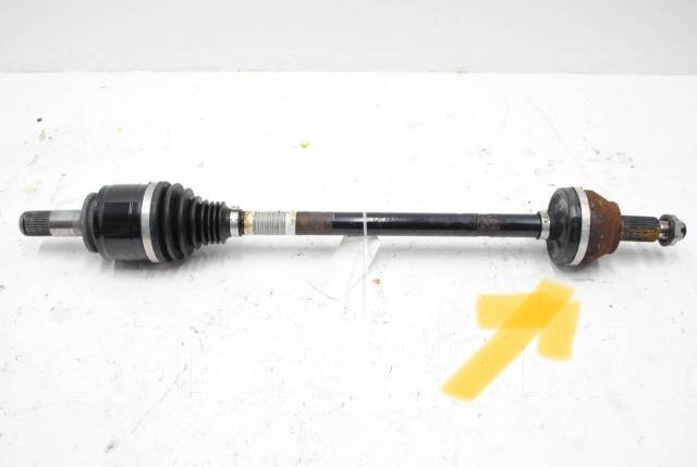

Добрый день. Подскажите может быть кто знает каталожный номер пыльника задней оси  внешнего compass 2021 AWD 2,4l.

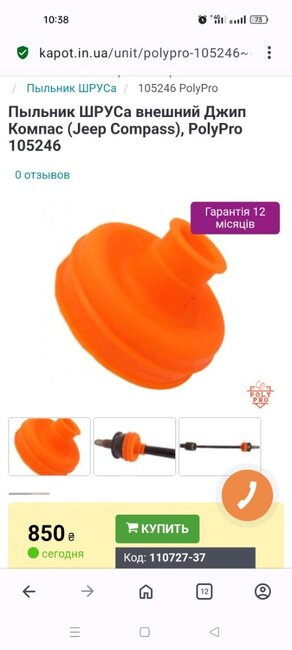

@up6 звонил, интересовался, предлагают не такой ( гармошкой) сказали ,что такого типа как необходимо бывают только в сборе с осью. Хотя на Украине выпускают такие пыльники отдельно, но увы его к нам не заказать.
