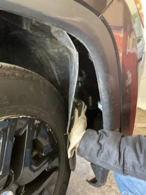

Подскажите плз, какие лампы стоят в габаритах передних или ходовых?  В сервисе вытащил, но опознать не смогли, нет маркировки, спасайте)))

 PSX24W   12V 24W
152
Лампа PSX24W.
Для замены требуется снять колесо и частично подкрылок.

Колесо можно не снимать, а просто вывернуть в сторону.

Я вообще не понял, зачем колесо, зачем подкрылок, лишние движения какие то . Из под капота просунул руку и поменял. По крайней мере справа это делается без проблем.

О, что-то не обращал внимания, что до ДХО можно из-под капота дотянуться хотя бы с одной стороны.
Вчера как раз мыл сам машину, мог глянуть ). Вечером ,если не забуду, гляну.

Дотянуться из-под капота можно, но там очень неудобный разъём на лампе.

Ну, я из-под подкрылка лазил. На родных лампах обломал ножки.
Так что опыт есть.
