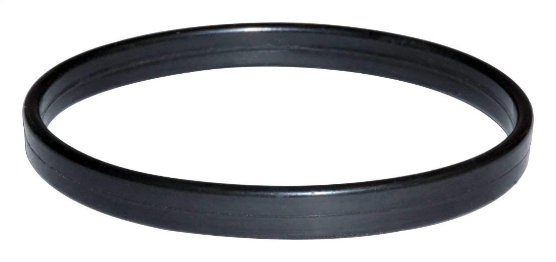

Здравствуйте, заметил на двигателе своего авто маслянистые запотевания. С обоих сторон на крайних датчиках или как их правильно назвать незнаю. Уровень вроде бы норме (с моментаупки мало ездил, а купил в начале августа). Что это и откуда кто подскажет? и как с этим бороться или забить? на последнем фото взятом из просторов инета я их выделил.

Поскольку вы только недавно купили авто, я бы очистил и понаблюдал ...

Клапан электромагн. изменения фаз ГРМ
Город: Астана
Просто отключить фишки с них и заменить прокладки?

В 13.09.2025 в 10:32, Baskerville сказал:
Да)
