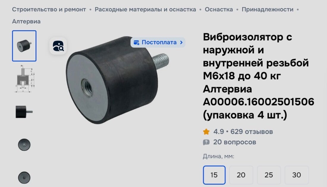

Проложили вспененную резину между блоком клапанов и корпусом. Помогло мало так как шпильки все равно металл к металлу, звук стал немного тише но все равно есть. Надо ставить виброизоляторы, заказал на Озоне.

Провел планируемые работы по звукоизоляции клапанов пневмоподвески. Сразу напишу про итог: получилось.
Сейчас звук срабатывающего клапана пневмоподвески в салоне слышен только если его ждать и прислушиваться, реле поворотников в десять раз громче звучит. А было примерно на одном уровне.
Использовались резиновые подвесы указанные выше для изоляции между корпусом и кронштейном клапанов, дополнительно между кронштейном и корпусом клапанов также были проставлены резиновые конусовидные прокладки исключающие контакт металла кронштейна и болтов вкручиваемых в корпус клапанов.
Чтобы все это закрепить пришлось изготовить дополнительную площадку из металла которая крепится на родные шпильки и уже в нее прикручиваются резиновые подвесы. Напрямую на шпильки подвесы не удалось бы накрутить - очень большой перепад высоты от кузова до кронштейна бы получился. И чтобы все встало более удобно также блок клапанов вместе с родным кронштейном был немного повернут от оси установки шпилек.
Между "приподнятым" на высоту резиновых подвесов кронштейном и изготовленной площадкой был проложен слой вспененного пластика, чтобы не было болтания кронштейна на подвесе из двух точек крепления.
Место конечно для работ по возможности доступа туда руками крайне ограничено, сложно. В три / четыре руки с подсветкой и использованием достаточно длинного инструмента.  На всю процедуру изготовления и внедрения креплений с виброизоляцией ушло часа четыре.
