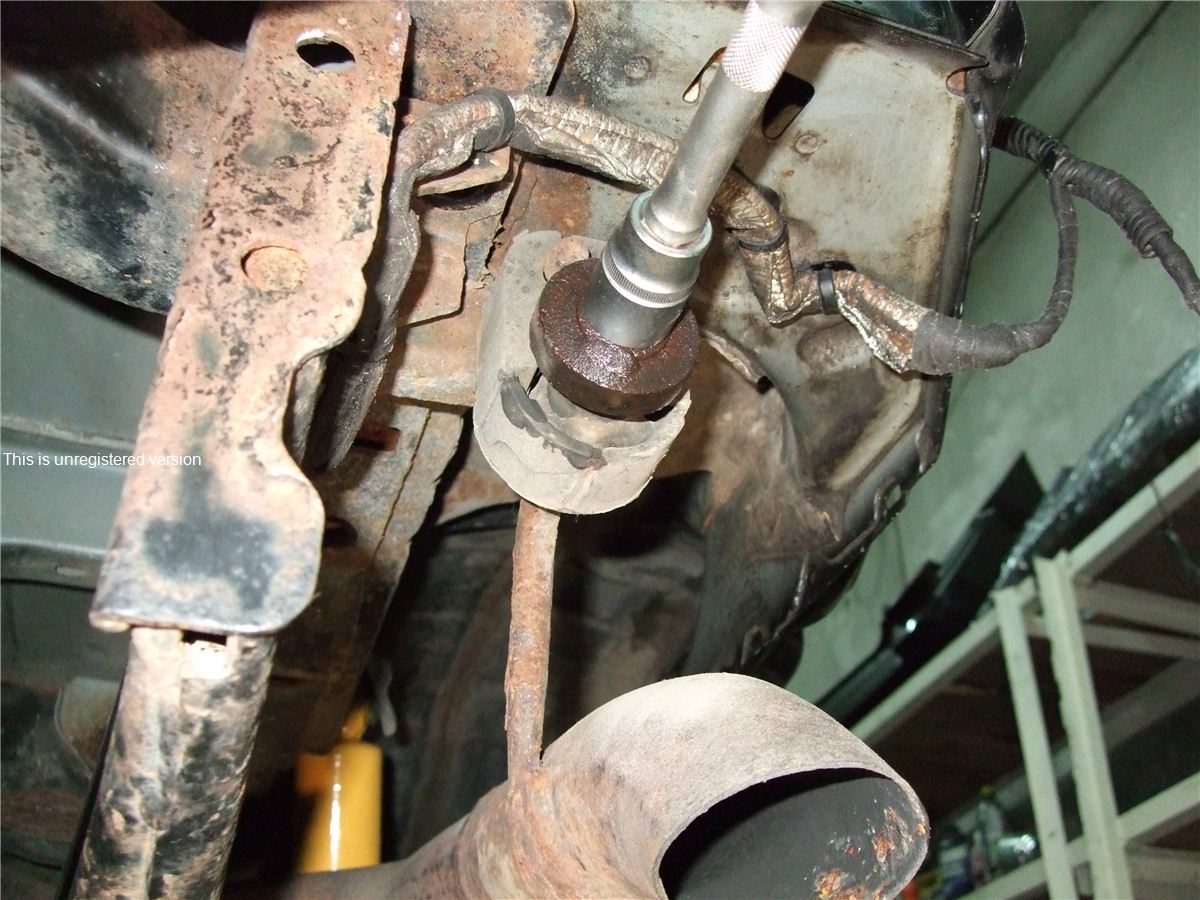

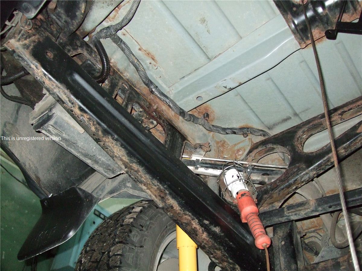

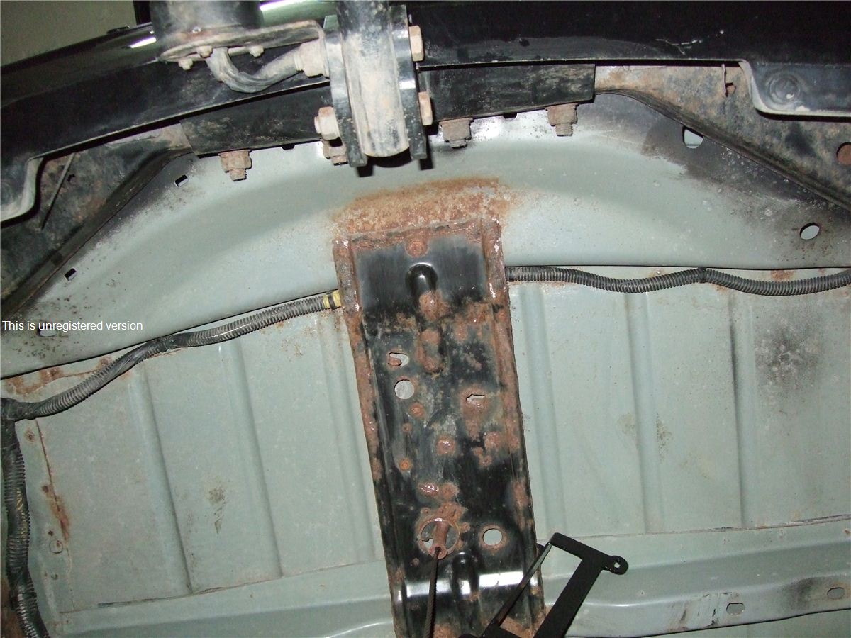

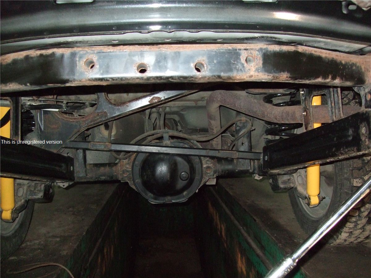

Ну вот и я - продолжаю "войну" гнили и ржавчине! :) Как-то неприятно знать что у автомобиля где-нить чо-нить гнилое или ржавеет...
Опять же - пользуюсь случаем: Машина сейчас стоит в большом и тёплом боксе с ямой, откуда меня не выгоняют, и главное - есть время на занятия с авто.
Седня снял запасное колесо, увидел тама такое:
Выглядит неопрятно - но ничё, "войну" я уже объявил - назад пути нет! :)
План такой:
- Помыть (помыл)
- Посушить (сушится сейчас)
- Снять задний бампер и дополнительно - помыть и посушить (где седня поленился и не залез)
- Ободрать ржу насадкой (купил неск штук разных) на дрель.
- Обработать "преобразователем ржавчины"
- Обработать стыки между панелями кузова - "грунтовка с цинком" в аэрозольном баллончике
- Покраска из пульверизатора (компрессор есть): Днище - мастикой; лонжероны - чорное краско.
- Обработка скрытых полостей средством "расстстоп" - методом воздушнаго распыления (компрессор есть)
Ну и, скорее всего, погоню авто к мастерам - сделают "силовой бампер" сзади. Договорился уже...
Зы: Кстати - на "корейцах", например, днище авто обработано мастикой. Здесь же - ничего нет...
ЗЗы: Былъ седня весьма удивлёнъ, ибо не обнаружилъ металлической резьбовой пробки (заливной) на картере заднего моста. Знаете чойта тама? Тама резиновое пропко - заглушко! :) Никогда такого не видел... Как-то не "по пацански" это! :)
Изменено пользователем Mugatu

Седня продолжил. Подумал: Да чего это я буду снизу вверх - мудохаццо; взял - да и открутил весь шмурдяк, который сзади! :) Вытащу и буду сидя на попе ровно (на стульчике) - занимаццо с железом.
Десять болтов и одиннадцатый - открутить "тягу панара". Ещё - проводку нужно перерезать в двух местах (потом спаяю) и снять трубки от заливной горловины. Всё сделал, а остановился на ерунде - не смог открутить гайку с кронштейна глушителя. Т.е. крутить-то есть куда, да только гнётся кронштейн, сломаю я его. Видимо придётся завтра отпиливать и потом - приваривать взад. Оченно уж прикипел гад.
Ещё абсорбер с кронштейном и фаркоп снял. Ну и бампер с подкрылками - само собой...

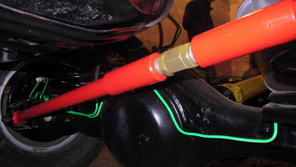

Уважаемые, пара вопросов:
- Всё равно снимать: Может сделать приспособу для удлиннения "тяги панара" - на свинчивающихся болтах с контровкой гайками? Типа как у рулевых тяг - для изменения длины? Если стоит - подскажите: От какого авто и какую нужно прикупить запчасть для такого "колхоза"? Пока возможность есть - сделал бы.
А то мало ли, я же не знаю - какой "лифт" я захочу в будущем? Мож как у "Омлета"... ?
Нашёл такое (вставка в панару): http://www.petyara.ru/catalog.php?item=1860
Ити так:

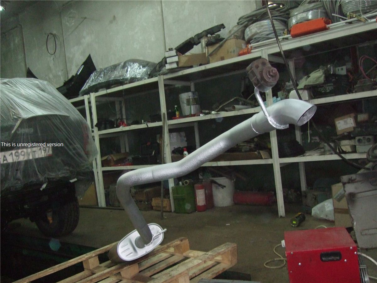

- Если кто снимал, подскажите: Если развинтить фланец в выпускной системе, который находится перед банкой глушителя (собственно он единственный и есть) - как там обстоят дела с прокладкой? Можно её (прокладку) использовать опять? В смысле - опять поставить её...
Или там вообще прокладки нет?? Вот фото передней части с фланцем:
Спасибо.
Зы: А стойки стабилизатора (передние) мне седня нарастили на 6 см !!! Типа на высоту лифта... :)
435
Город: в Мацкве

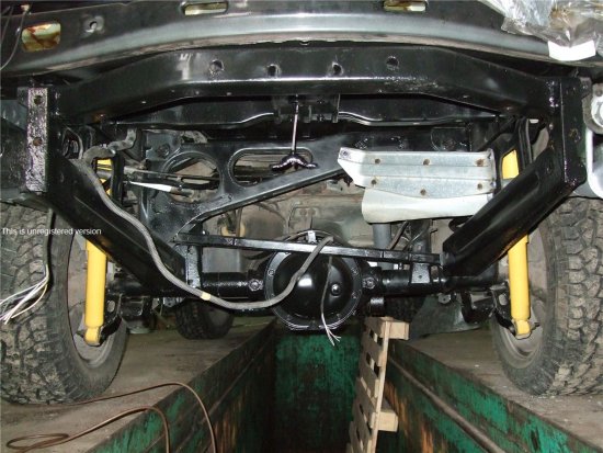

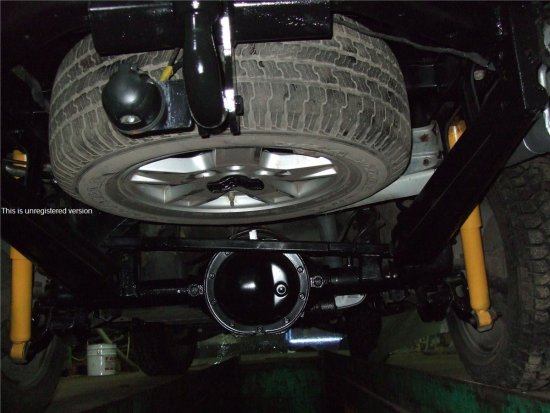

Закончил. Стало так:
Впердолил полтора литра "антикора" в лонжероны и во всякие полости... Пусть будет. :)

на штанах нет прокладок
