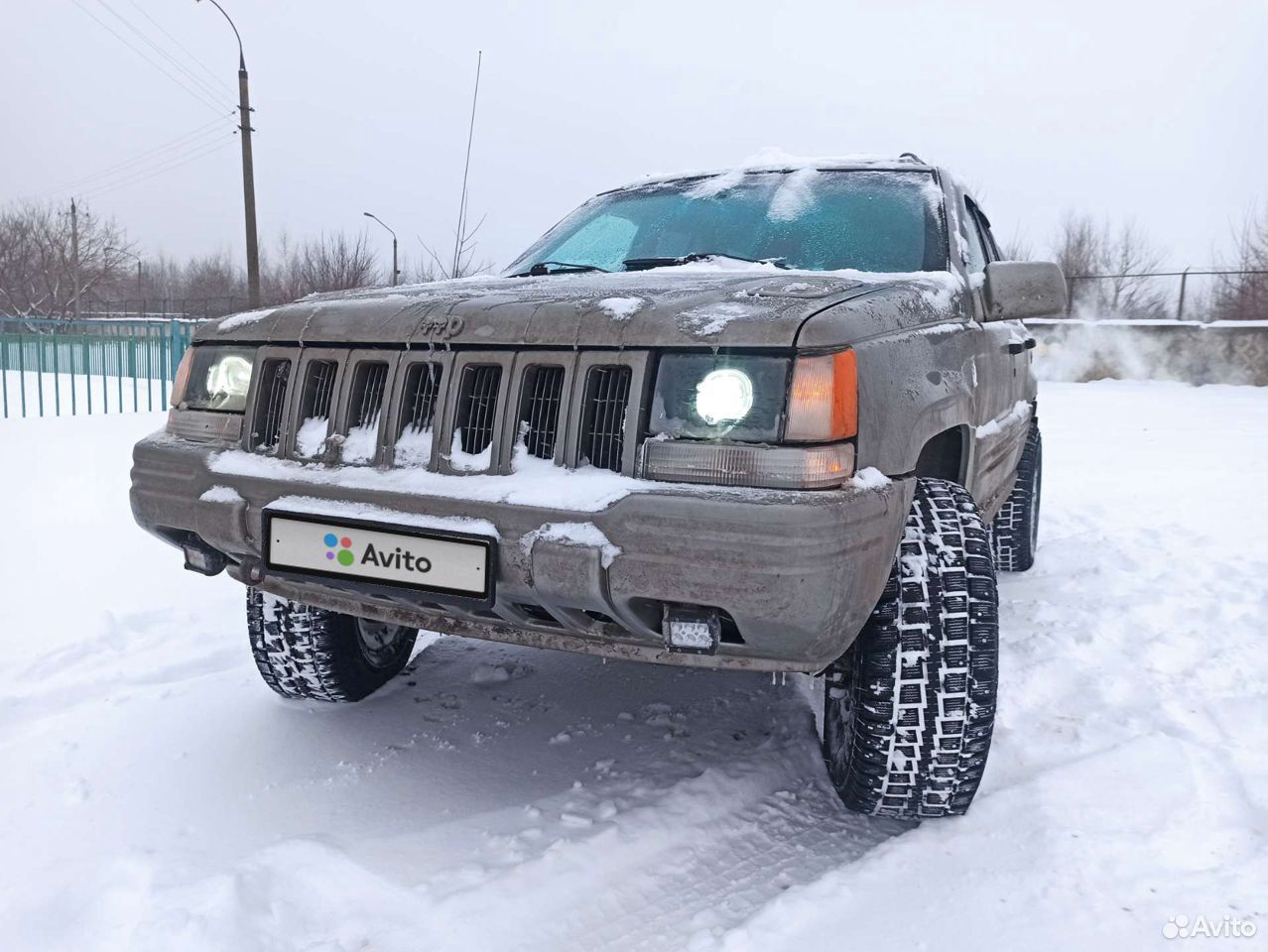

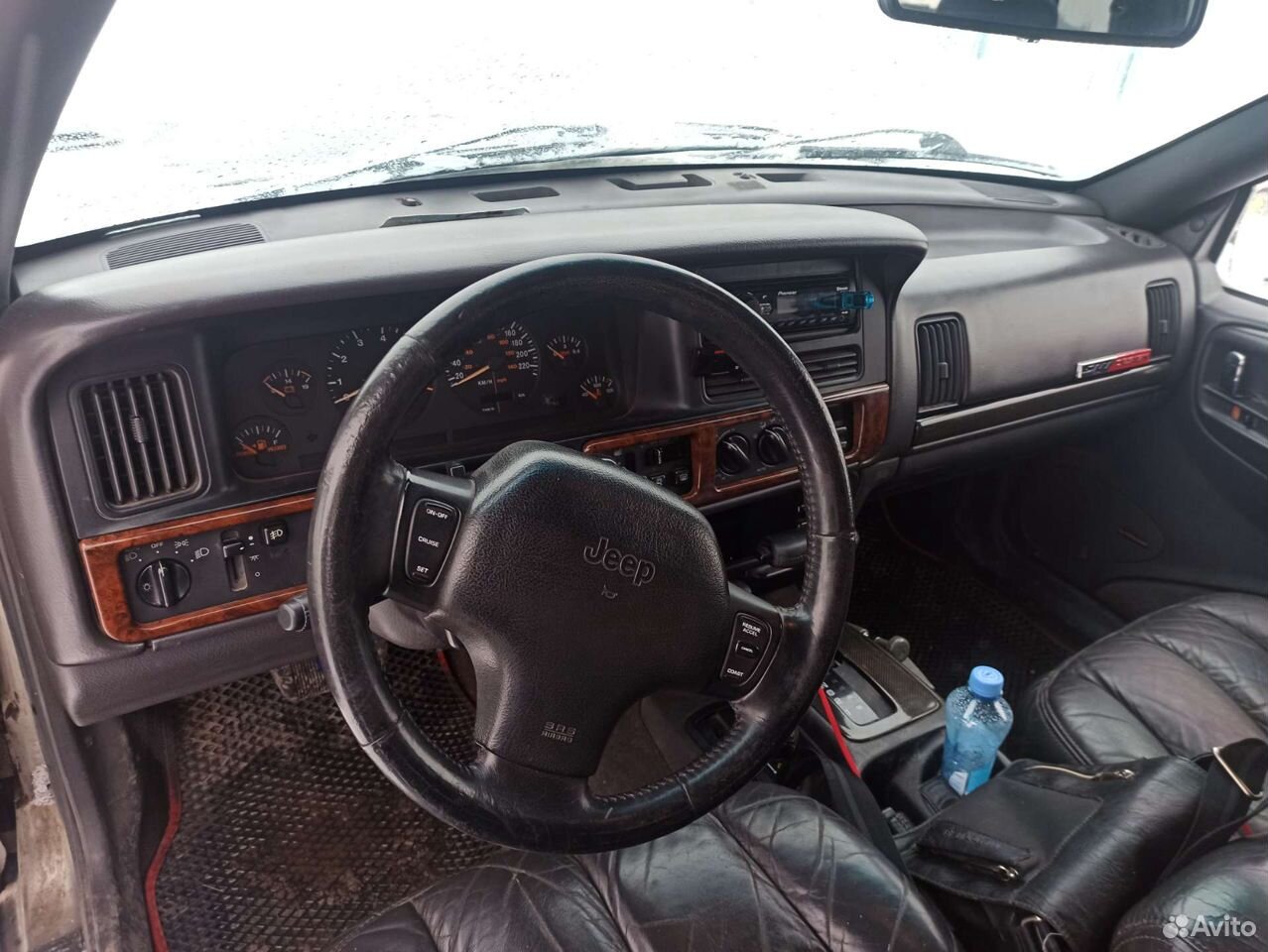

Давно мы не занимались переписью. Обновим одну машину с 2015 года (была в теме). ВИН 1J4GZ88Z9WC211219
Платиновый Джип Гранд-Чероки 5,9. Продажа на Авито город Москва.
 Пробег 300 тыс.км., цена 450 тыс. руб. В стоке за исключением фар и ГБО, все наклейки отсутствуют. Внешне неплох. Есть дефекты по кузову, на мой взгляд очень незначительное. Очень хороший салон. Кстати, не знал, что у нас кожа из буйвола.
Очень своеобразное описание машины. Из текста объявления: " Продам автомобиль который наводит ужас,проносясь мимо припаркованных авто, которые в страхе начинают орать сигнализацией. Динамика разгона как у мощного седана. Звук-просто песня,порой даже музыку выключаешь, дабы наслаждаться породистым "бу-бу-бу". А когда уходишь со светофора с педалью в пол, у рядом стоящих дастеров и соплярисов срывает краску до грунта.
Мягчайшие сиденья из буйволиной кожи доставляют истинное наслаждение от долгих поездок. Весь вид машины напоминает как должен выглядеть настоящий внедорожник.
Владею пятый год
АКПП перебиралась летом вся, до болта, включая бублик,соленоиды,тормозные ленты и прочее. Раздаточная коробка nv 231 самая выносливая и веселая на мой взгляд. Постоянный задний привод,при желании срывает в дым колеса даже на сухом асфальте. Полный подключаемый,но только для передвижения по скользкой или грязной поверхности ну и полный пониженный. Режимы 2wd/4wd можно менять на ходу на сбросе газа до 60-70 км/ч. Без всяких хрустов и недовтыков.
Задний мост перебирался полностью два года назад с заменой всего кроме главной пары (подшипники,саттелиты,lsd блокировка и т.д.)
Двигатель в прекрасном состоянии. Установлено ГБО с дорогим редуктором до 350л.с. Тороидальный баллон в виде запаски(от копов), ГБО не вписано...
 Расход газа в городе,при езде "без фанатизма" 25-27 литров. Бензина 22-25. По трассе 15-17.
На мотор сделал холодный выпуск. Новая помпа,новый двухскоростной вентилятор охлаждения двигателя (это пипец редкость). Установлены линзы с биксеноном в штатные фары(светят супер). Для постановки на учёт отдам оригинальные фары, меняются легко)
Выхлоп прямоточный,громкий,но оно того стоит. При долгой езде не давит на мозг. Накладки в салоне частично залиты карбоном(не аквапринт и прочее фуфло,а именно карбон под лаком. На весь салон не хватило средств. Собрал для него мощные передние тормоза (под ключ) но поставить не успел,отдам вместе с машиной. Так же отдам усиленные, регулируемые передние рычаги (комплект). Джип лифтован на 5-6 см, пружинами,а не проставками. Стоят хорошие амортизаторы и перед и зад. Два комплекта колес в сборе (зима/лето) Летние bf Goodrich a/t на нарядных литых дисках с проставками 6см. Фаркоп. Из минусов: Какая-то  ...въехала в зад.бампер во дворе и скрылась. Бампер желательно менять,но на скорость не влияет.
На зад.левой арке отлетел кусок краски,но не критично и не гниёт,не ползёт дальше.По дну всё в порядке,за исключением коробов от лонжеронов к порогам(больное место этого кузова) и мест крепления поперечной траверсы,надо бы усилить эти места.
Не работает люк,но я купил б/у и отдам с машиной,из двух можно собрать один. Не работают подогревы сидений. ABS не видит датчик (уже заказал новый)"
Ну и фото:
658
Автомобиль: ZJ 5.9
9 часов назад, Sergey_B сказал:
+неродные диски
впуск?
Не работает люк.
ABS не видит датчик
целых 70 баксов на амазоне
Jeep Grand Cherokee, 1998 с пробегом, цена 450000 руб.
Решётка неродная, противотуманки какие-то левые
Задний дворник стопудово нерабочий или заколхоженый. Расковырена личинка.
Магнитола Pioneer (ну да ладно). Наилевейшие наклейки SRT, для чего?
Какой-то печальный сток.
