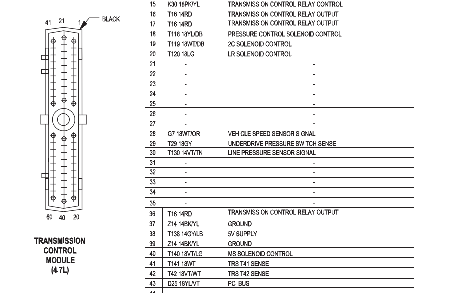

так в принципе и под машину лезть не не надо)))),достаточно вычислить нужный провод,подходящий к TSM ,под капотом)))
Я тоже ленюсь туда лазить ;) На картинке распиновка разьёма ТСМ(трансмишн контрол модуль) 30-й пин это сигнал с нашего датчика, а 38-й вроде как его питание 5в. Только вот у меня нет уверенности, что 38-й пин не запитывает другие датчики разветвляясь в жгутах, то есть возможно он идёт ещё куда нибудь или сюда приходит :D. Если он больше ни куда кроме датчика не идёт, то можно прямо под капотом паяться, прямо внутри разьёма ТСМ(там место есть он объёмный).

Автомобиль: WK2 3.6 LIMITED
