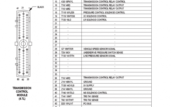

Вот распиновка сигналов на этом штеккере из мануала. Для прозвонки нужно снять этот жгутик(сонакс) с машины полностью(а не отключить один конец от датчика) и на маме(сторона с красным фиксатором) измерить сопротивления между 1 и 3 выводом(в соответствии с рисунком) потом поменять полярность щупов тестера(вдруг там диод всадили)и повторить измерения, и написать сюда результаты измерений. Если они были разные, то рядом с результатами указать на каком выводе при этом находился +вой щуп тестера. Потом тоже самое проделать с выводами 2 и 3. Между выводами 1 и 2 можно ни чего не мерить - там просто питание трансдюсера, они не будут звониться между собой.

Померил. Между 1,3 и 2,3 ничего нет с учетом полярности. Получается только то что я указал. Измерения в омах
Так а как ты мерил то? Просто №1, №2 и №3 это между чем и чем?
