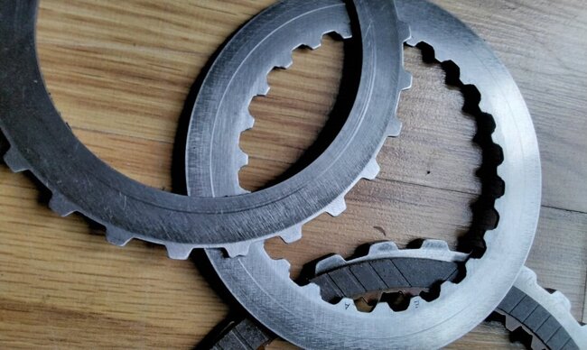

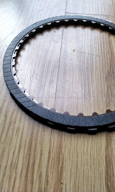

    Здравствуйте, убедительная прозьба по фрикционному пакету К3 ,он вызывает у меня сомнения, менять или не менять потому что оригинала купить у нас нельзя, а выбор есть на Китай lintex. Толщина соответствует заводскому 2,07.На фото все кроме внешнего (он один в таком состоянии с полосой)в таком состоянии. Я понимаю что если делать кап.ремонт надо менять всё ,но машина не новая,использую не часто ,если хватит тысяч на 20 этих дисков мне для пенсионера достаточно.И один диск от пакета к2 для примера ,остальные приблизительно в таком состоянии, толщина соответствует заводскому ,цвет на фото немного не соответствует,заранее благодарю.

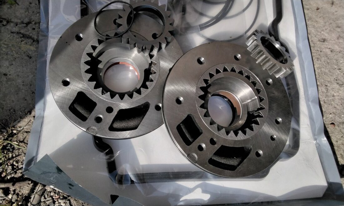

  17. А Рахманов
    АКПП уходит в режим нетралки
    Который слева мой насос ,справа от Mercedes w204 пробег 130т.Люфта почти нет на втулки мерса, да и у внутренний шестёрки тоже, но я думаю втулки всё равно заменить или поменять на насос с подшипником?
  18. А Рахманов
    Здравствуйте, странно мастер после разрески бублика по телефону,сказал что износ по пробегу(сейчас 155) и надо искать другую причину (а искать значит кап.ремонт 200т.+)возможно у них ещё были какие-то цели относительно меня. Спасибо,сейчас жду втулку и буду собирать,возникнут вопросы про фрикционны,не хотелось бы что то изменять (кроме прокладок),тем более не оригинал.

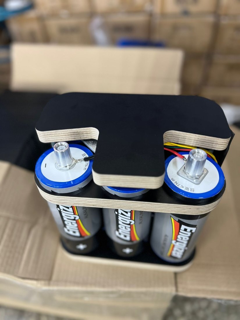

  19. Всем привет и ровных дорог! Совет нужен, может кто уже ставил. В общем, подходит к концу аккумулятор. По соседству ребята делают из батареек аккумуляторы. Как название и параметры сказать не могу, приложу фото. Как думаете годится такое новшество? Работают парни давно, рассылают по всей стране, говорят нареканий нет.
