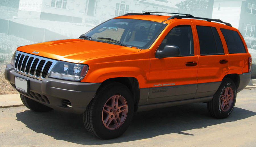

По поводу обклейки есть вот такая задумка, но сперва надо купить машину... :rolleyes:

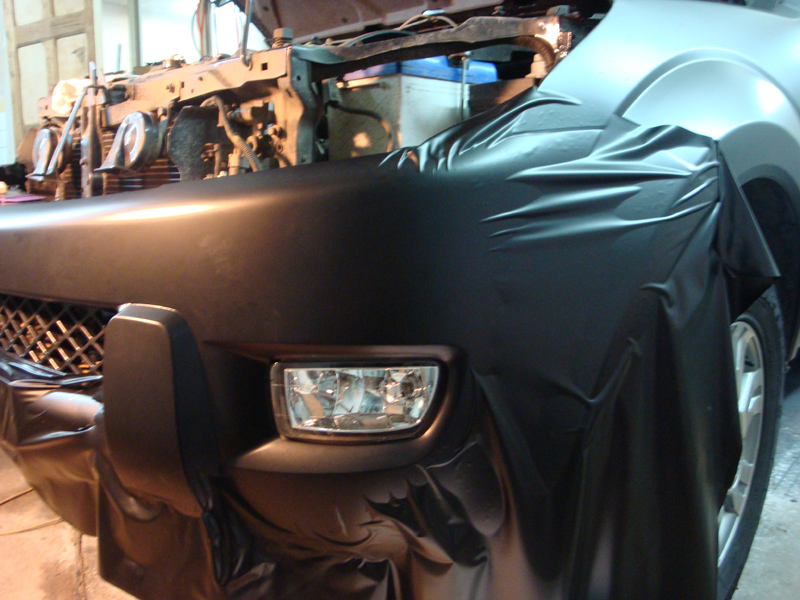

Всем привет я здесь как правило просто гость так как сижу на соседнем форуме, так теперь по делу
Любознательный дилетант (По поводу пленки есть такое мнение. Несколько лет занимаюсь наружкой (вывески) и имею дело с ПВХ-пленкой, которая со сути почти то же самое, что и для обклейки авто. Так вот, часто приходится накатывать пленку, предварительно увлажнив, что позволяет избежать пузырей и поправить ошибки, потому что клей от влаги временно теряет цепкость. По мере высыхания влаги клейкость восстанавливается. Когда пленку накатываешь, то ракелем выгоняешь из под нее влагу, но что-то все равно остается. Но ведь потом куда-то девается. Поэтому делаю вывод, что какая-то микропористость в пленке имеется, через которую выходит влага, то есть пленка все-таки дышит.
По поводу обклейки есть вот такая задумка, но сперва надо купить машину... )
Для наружки используют другие плёнки!!! которые ДА наносятся мокрым способом!, но для авто винила другая плёнка, она наносится сухим способом, взять для примера оракл 970 RA она имеет микроканалы в клеевом слое что позволяет выдавливать пузыри воздуха, и да плёнка имеет микро поры, но они в основном для высыхания клеевого слоя, ну и микро пузырики уходят тоже.
safron64 (Я всё узнал что к чему по поводу пленки, поэтому желание и отпало.
1 - даже самая шикарная пленка живет максимум 3 года
2 - при нанесении все сколы зашкуривают (каюк краски)
3 - поверхность обезжиривают (каюк лаку)
4 - на концах пленка ВСЕГДА будет отклеиваться из-за влаги, соответственно она там будет собираться (хана металлу)
Всё это не касается бронированной пленки (прозрачной).
Отсюда вывод: пленку в топку... ИМХО
Каждому свое но лично мне жалко любимую машину отдавать на медленную но верную смерть.)
1- как будешь пользовать! лак тоже за 3 года матовеет и пескоструется!!!
2- сколы можно и не зашкуривать но если они глубокие то да они будут немного ведны (рельеф)
3- да обезжиривают, но почему каюк? поспрошай у маляров!!! если конечно взять половую тряпку бросить её на капот и вылить 0.5 литра растворителя то да у тебя не только лак но и краска слезит :) , а по делу протирается уже отмытая машинка, салфетку мочат так чтобы она была влажная и не капало с неё! попробуй намочи салфетку растворителем и проведи по стеклу! растворитель испаряется почти моментально! (так что ничего твоему лаку не будет)
4- тоже не правда!!! если сделано всё качественно, то нигде у тебя влага не соберётся!!! и отклеиваться тоже не будет! а значит (НЕ ХАНА МЕТАЛЛУ) и даже больше скажу даже 100 микронная плёнка помогает от незначительных камней,( КИРПИЧ НЕ В СЧЁТ)
НУ и 5- от себя! для того чтобы плёнка хорошо держалась машинку надо полировать!
Сам занимался плёнкой, и кое что в этом понимаю.

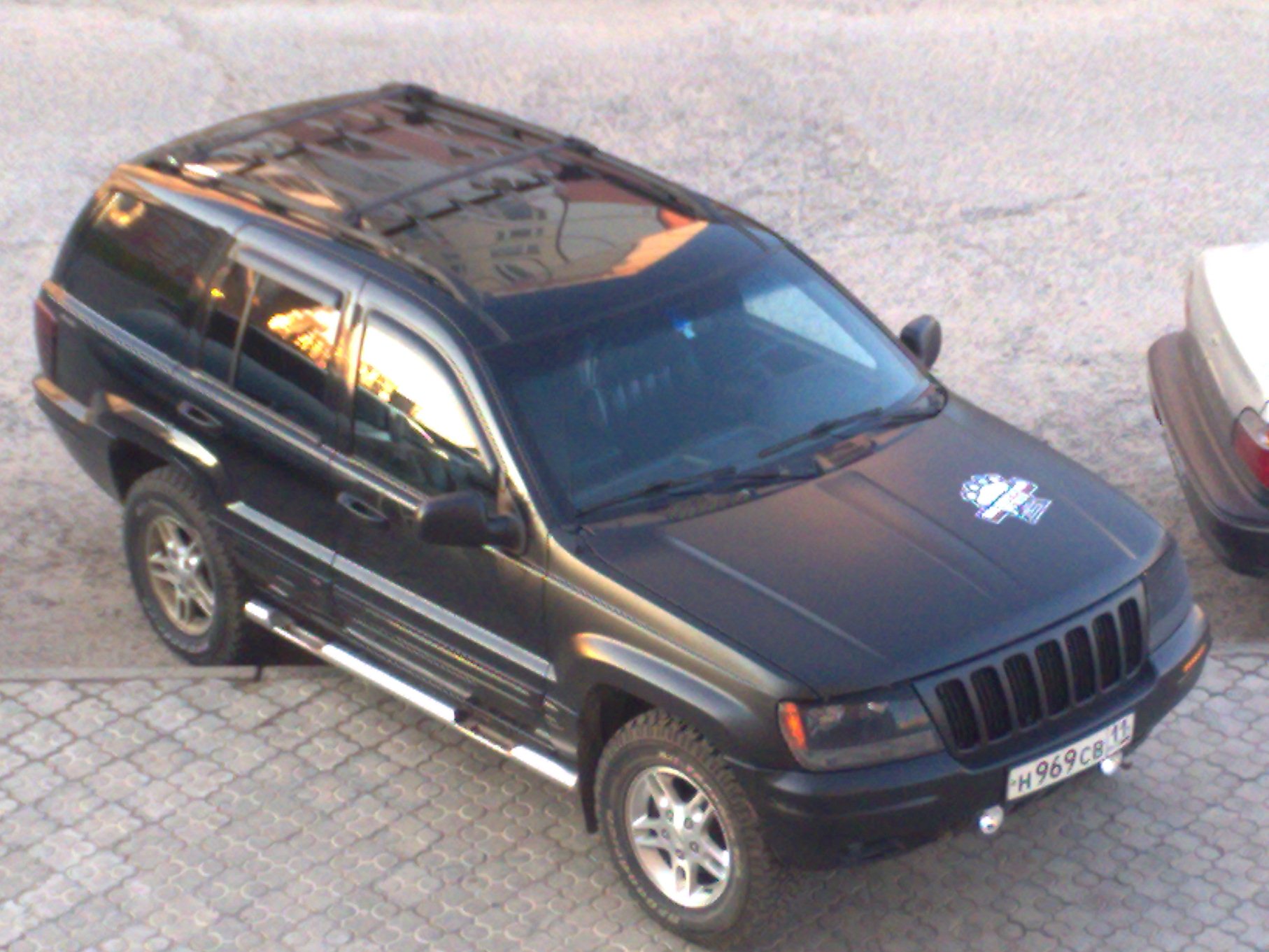

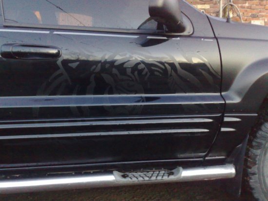

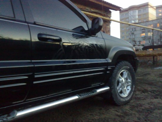

Jeep WJ МОЙ и на вкус и цвет фломбики разные :)
ну вот ИсЧо
и иСчО
И вот

Моей плёнке уже 2года и 6 месяцев, на фото Jeep на передний бампер не смотрим потому как я в покатушках его ободрал, а так в принципе есть мелкие царапки на плёнке, но у меня есть с чем сравнивать, потому как у меня машина затянута пополам, так вот царапки от веток на плёнке видны меньше чем на лаке, фото Jeep-а где она наряжена буквально неделя назад.
Ховер обтянут на 2 месяца раньше! и тоже особых проблем с ним нету! сейчас коцнули крыло на ховере, заказал плёнку, приложил полное совпадение!, так что есть как + так и -,
я не на что не претендую, ни кого не уговариваю, и не рекомендую, просто увидел что есть не правильное мнение, и решим высказать своё, на данный момент оклейкой уже не занимаюсь, так что это не реклама!, клею исключительно свои авто, ну и если други попросят, коммерческий интерес этот вид бизнеса не приносит, народ у нас в комякии слишком консервативный,
Есть одна проблема с плёнкой! если машина крашена, в смысле покраска не заводская, то при демонтаже плёнки есть много шансов оторвать плёнку в месте с краской, я думаю не секрет что НЕ заводская краска держится немного хуже чем родная, Ну в общем вроде как УсЁ, будут вопросы вопрошайте:)
