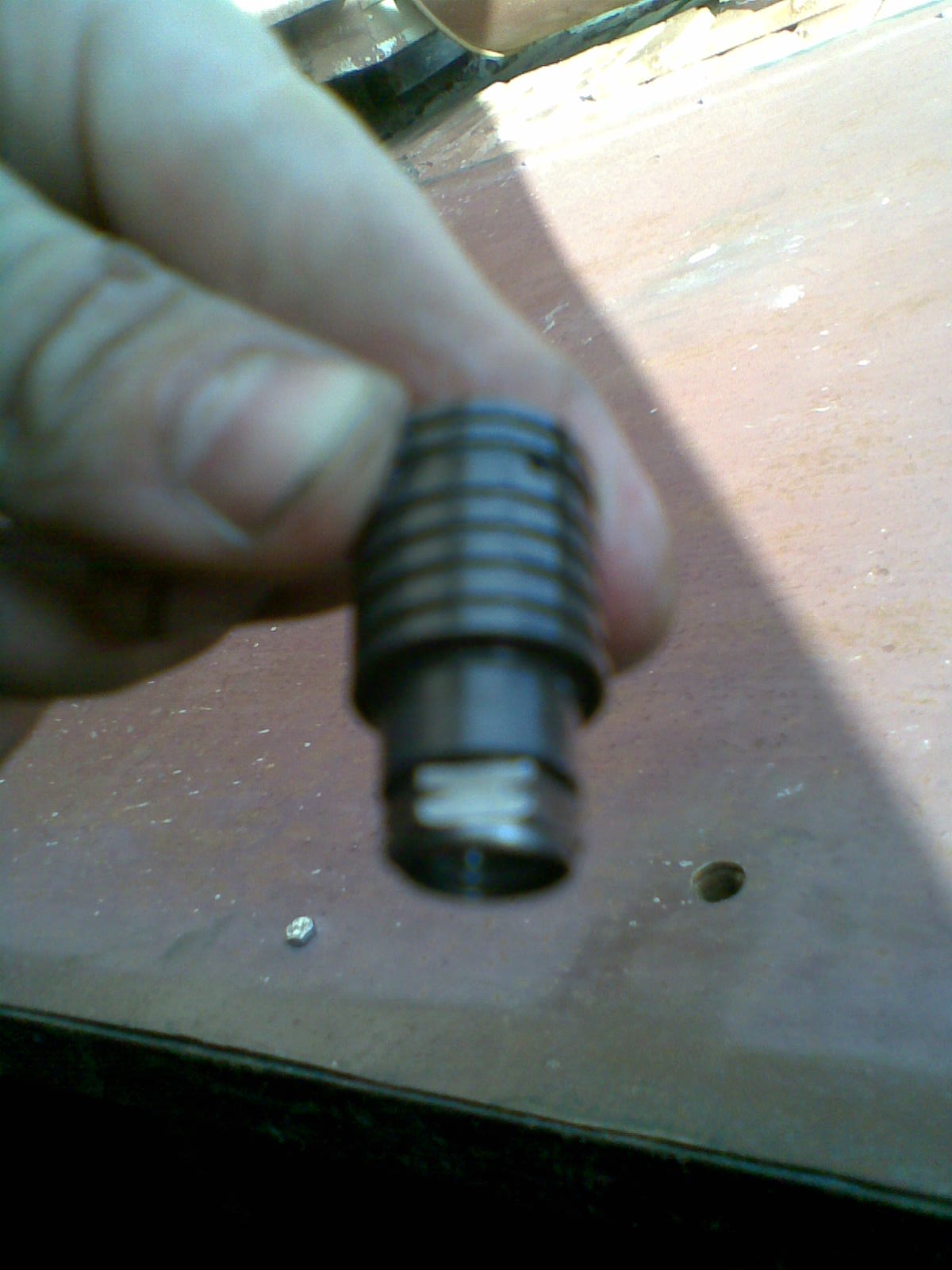

большая к тебе просьба если будешь на днях снимать шланг можешь посмотреть что стоит под фитингом что в насосе сверху куда штуцер закручивается. я когда снимал насос перевернул его вверх тормашками и из него оттуда выпал боченок фильтр,теперь не знаю какой стороной назад его ставить.

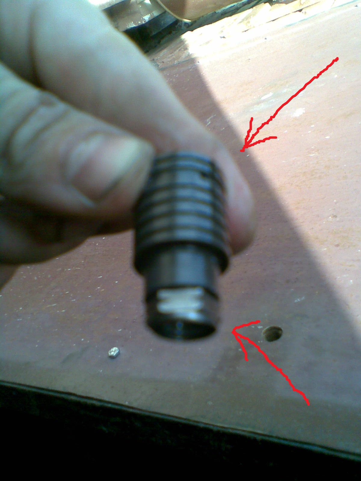

вот такой он стоит в насосе под фитингом, который вкручивается в насос, а в него уже вкручивается штуцер шланга

какой стороной вставляется в насос где верх (к фитингу) а где низ (к пружине)?

под фитингом, стоит пружина, она вставляется в насос а потом вниз гайкой с сеткой вставляется боченок (он же клапан).В экзисте на схемах WJ насоса гура разложеного на составные нет, а на ZJ
есть, нечаяно увидел эту схему, в одной из тем,на соседнем сайте выложил ЁСИК.№9 пружина,№12 клапан
