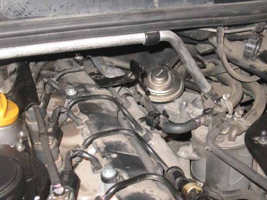

А фото можно? :) чего и где чистить....
На коллекторе впускном калобаха стоит ближе к дворникам(к нему трубочка вакуумная подходит) !берешь головку на 8или внутрений торекс на (1\4)откручиваешь и постепенно покручивая по оси вправо влево вынимаешь.чистишь шток чтоб он ходил верх вниз.
Я вынимал долго)) Даже монтажку применял!))ухо одно сломал ,но это не критично!
Нашел уже сегодня этот клапан, вытащить не смог (ехать нужно уже было), стал ставить обратно и сломал одно ухо (которое, так скажем, дальше от салона), клапан уже вышел немного, а притягивать начал и он не сел похоже, поэтому ухо сломал... (кстати появились ошибки P0403 и почему то P0620).

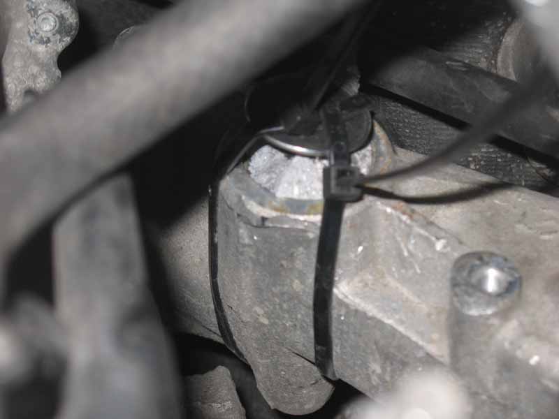

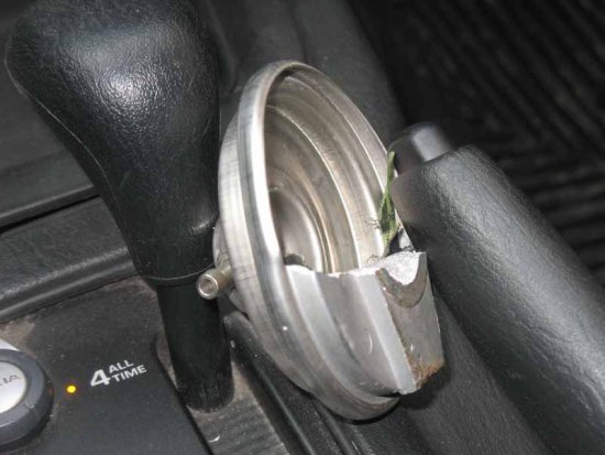

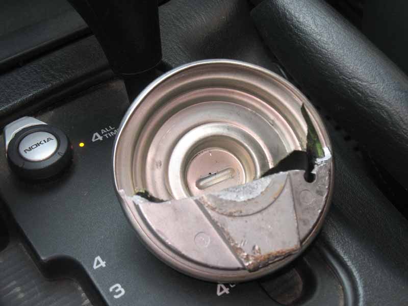

Вообщем добрался я до клапана, лучше бы не добирался, но обо всём по порядку.
Как говорил выше, клапан уже пытался снять, но был ограничен по времени и при попытке прикрутить его обратно, было обломано одно ухо (фото 1) т.к. он уже вышел на 3-4мм и при прикручивании не сел как должен был. Если кому то нужно обратно осадить клапан, то советую через деревяшку осаживать по внешнему краю клапана, аккуратно и потихоньку.
Для удобства убрал кронштейн для крепления декоративной накладки двигателя. Начал вытаскивать клапан потихоньку и получилось так, что один край вышел больше, другой меньшее и при дальнейших манипуляциях корпус клапана лопнул. Если бы я сейчас снимал его, то взял бы две шпильки, вкрутил в места крепления клапана, а под сам клапан изобразил бы съемник и потихоньку поднимал равномерно. А сейчас предстоит извлечения сердцевины клапана (кстати, кто что скажет, как шток клапана внутри зафиксирован, если за него буду тянуть)...Новый клапан уже заказал, вот такой 05080 465AA за 4521.12.
На данный момент трубку заглушил, клапан зафиксировал в закрытом положении.
Вот такая печалька получилась! :wizard:
