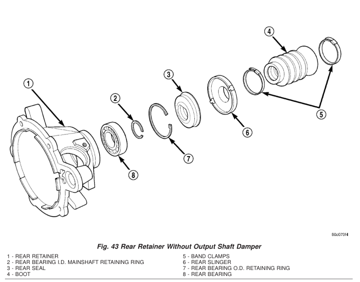

Вот схема опоры выходного вала 231-й раздатки (раздел 21 стр. 322 сервис-мануала)
238
Автомобиль: Jeep 2
5 CRD Manual KJ RENEGADE 2003
REAR - это к заднему мосту выход а он вроде про передний кардан пишет...

Замена подшипника хвостовика потребует регулировку пятна контакта хвостовика с планетаркой (главная пара) - очень "тонкий" вопрос.
там конический подшипник- для начала может проверить гайку - попробовать подтянуть...?
949
Город: Волгодонск
Сзади также есть небольшой осевой и слегка заметный радиальный люфты(со стороны раздатки, со стороны заднего моста практически отсутствует люфт)
я так понял, что это про задний кардан написано...ждем разъяснений...

про разбор раздатки ссылки на видео есть в 116и 127 постах
может подш-к переднего фланца и устанавливается спереди но снять его при наличии  установленного в нем вала?(поз.26 в поз37) - это надо постараться( если говорим о возможности замены подшипника без разбора раздатки).
238
Автомобиль: Jeep 2
да видимо я не так прочитал
 это:
Сзади также есть небольшой осевой и слегка заметный радиальный люфты(со стороны раздатки, (со стороны заднего моста практически отсутствует люфт).
теперь пытаюсь врубиться в подчеркнутые выражения и вычислить сколько это в сантиметрах...а потом подумать а стоит ли челу вообще морочиться...
