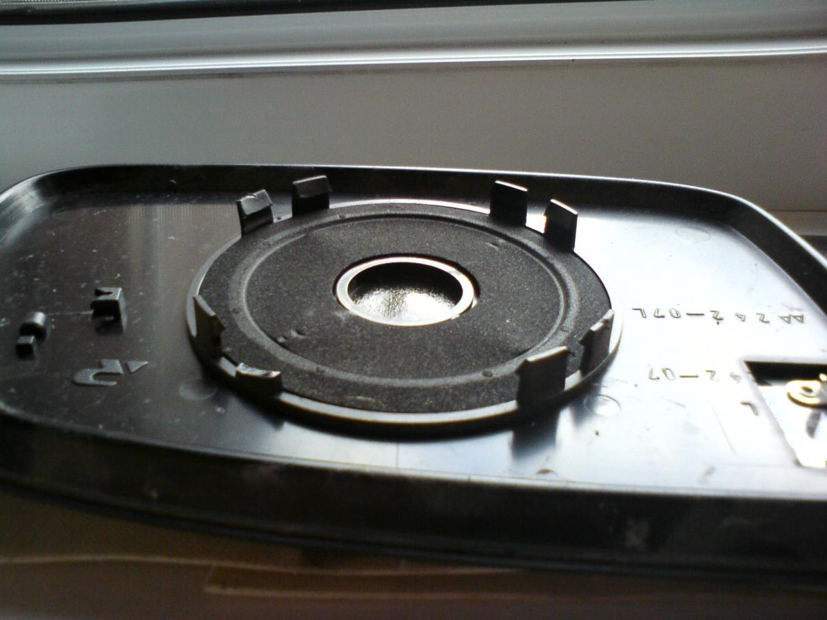

Левый зеркальный элемент. У всех такие крепежи?
108
лифт и всё такое
Город: Moscow city
Это не наше зеркало! У WJ другие крепления!
51
Город: Гагра, Абхазия
У меня на обоих зеркалах такие крепления...
