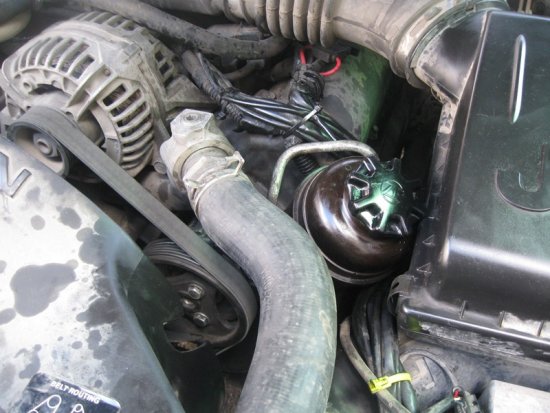

Я не буду рассказывать грустную историю о том, как поломался мой штатный ГУР, как я отыскал замену, которая оказалось гуром с ZJ дорестайлового (что подтверждает факт взаимозаменяемости). Не буду говорит о том, что я утка, выкинул старый гур вместе с бачком, а его надо было снять.

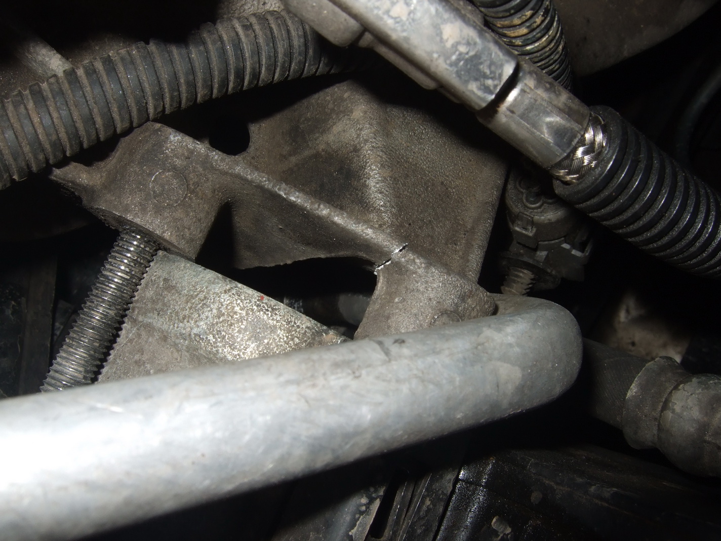

Вобщем, течёт он из под приёмного сопла. Резинку менял - течёт, три резинки - течёт, резинки + герметик, тоже течёт. Второй раз обильнее герметиком залил - с досады гур оторвал крепление самого себя :crazy: пришлось колхозить мт. пластинку, чтобы она его держала от соседнего болта.
Вобщем,залил всё по яйки герметиком, дал подзастыть, чтобы вдавливалось с трудом и вернул на место. Минимум три дня точно течь не будет. Хотя у меня уже сомнения, что в течи виновато именно приёмное сопло. Может глюкавить и шланг высокого давления.
Кстати, если ставить доп охлаждение АТФки, на вжиках остаётся штатный кусочек радиатора, куда можно завести охлаждение жидкости гур :)

Бачёк как нибудь можно снять, не снимая сам насос ГУРа? WJ 4.7.

Конечно можно! Только целым он вряд ли останется :D
Я свой гур снимаю за 10 минут. Долой платик вентилятора, долой винты, потом снимаю бачёк и отсоединяю трубки. Вуиля. На 4.7 процесс явно аналогичен, так что проще всё снять, чем заниматься нетрадиционным сексом в попытке снять один бачёк.

Тогда так и сделаю. А то, мне сказали - защёлки отстегнуть и будет счастье. У меня с шлангетки сопливит. Итог замены ГРМ в сервисе. После них все затягивать и докручивать надо.

Ну вот защёлки отстегнуть это и есть дикий секас. На снятом гуре не оч получается, а на одетом так и вообще фиг подлезешь. Я их стаскиваю двумя отвёртками, одной толкаю защёлку, второй язычёк её приподнимаю. Потом уже плоскогубцами стаскиваю.
Фотки мои выше - туда фиг подлезешь.

Ну да, гимор. А можешь подробно описать процесс съема?

Ну, на 4-х литрах я его тебе почти весь описал. Разве что после снятия кожуха вентилятора надо стянуть ремень :) дальше у меня 2 винта (на самом деле три, но у меня только два, правда сейчас уже 4 :D но это частности)
После его откручивания (понадобятся удлинители или длинные головки и простые короткие головки) чуть наклоняешь его, чтобы жижу слить через горловину, потом снимаешь обратку, сливаешь сустатки. Я шланг высокого давления не снимал, просто переворачивал гидрача-алкача и отщёлкивал бачок, у меня там места для этого полно, как на 4.7 - хз. Если целиком хочешь снять (всё таки 1 раз пришлось, чтобы конкретно залить его герметиком), то нада 2 ключа на 17 ЕМНИП, чтобы не свернуть гайку шланга, сразу двумя ключами цеплял и крутил. Как полезешь снимать, процсс поймёшь. Только кожух обязательно сними, меньше гемору, хотя можно и с ним снять, если у тебя тонкие руки :) Сам кожух на 4-х болтах.

Мне только нижний шланг на гермет посадить и нормально затянуть. Спасибо, все понял.

Обратку то? Нефиг его на герметик сажать. Хомут и затянуть. Там и снимать ничо не надо.

У меня клешня не пролезает.
Завтра еще раз попробую.

Одной клешнёй снизу, второй сверху. Я так старый хомут менял, он поначалу тёк. Если только оно капает, воспользуйся старосовецкими хомутами, типа пластинка и палочка такая, которой он закручивается раз и насмерть, ибо тот, что с винтиком я забибался вставлять туда.

Оно капает. Я из под машины с фонариком смотрел и шланг туда-сюда болтается и хомут сам на шланге вращается. Понял, о каком хомуте ты говоришь. Спасибо.
Табуретки с собой брать надо будет или скамейку от подъезда угнать - роста не хватает. :lol2:
