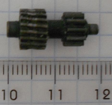

ай яяй, забыл. левое хрустит но складывается, правое хрустит и не складывается.

Ответ до банальности прост-разобрать и посмотреть.Там на складывание пластиковые шестеренки,наверно левой приходит каюк,а правой уже пришел.

Это хорошо, разберу их, как эти шестеренки ремонтировать?

Никак.Выход-зеркало с разборки.Если есть свой мех.цех-выточить из алюминьки.

По моему на этом форуме кто то даже фотку этой шестереночки выкладывал.

К сожалению не помню,но точно видел.Регулярно юзаю три форума-сложно вспомнить.Если попадается что то интересное лично для меня-записываю где видел.Попробую копнуть,если найду-скину ссылку.

post-11725-0-58881400-1369652214_thumb.jpg теперь получилось,вчера что то с форумом было не так-не загружалась фотка.
