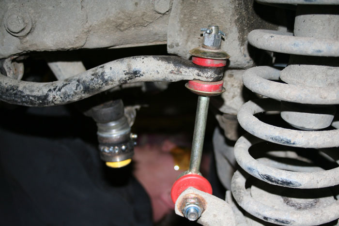

в общем сегодня на ZJ-е придумали тюнинг передней подвески...конкретно стабилизатор поперечной устойчивости....сняли старый....выкинули косточки....сняли с них полиуретановые резинки....взяли стойки от волги 31105 ...сверху резинки снизу шаровая...(изначально на джипе были снизу ролик сверху шаровая стойка..)....просверлили маятник с 11мм до 16 мм...вставили стабы...внизу подошли в идеал...и по совету уважаемого QVADRA вставили куски ремня ГРМ в старые резинки маятника....бюджет 400 рублей....джип едет как спорткар))) устойчивость супер))) извините любители оригиналов....но колхоз рулит!!!парралельно был произведен тюнинг шаровых рулевых тяг....превращены в вечные))) по мере износа подтягиваются)) разборные теперь))) на фото все видно...разрез не фоткал...ворвался в дело...лень была))))

кому интересно про рулевые обьясню...реально лень было за фотиком идти)))

вот я все маятники победил...задний без переделок с Газ 24....передок с легкой переделкой с 31105...шедевр....я еще до рычагов скоро доберусь))))

про шаровые поподробнее ;) все супер, а стойки вообще можно сделать из болта и любых сайлентов

@Domkrat, волга 31105 Илюх...зашел в магазин а они родные...200 р штука....крепкие на вид))))

рассказывай по эксплуатации :ok: как проходят (я имел в виду рулевые шаровые)

@Domkrat, Илюх...а рулевые шаровые у меня на проданном ЗидЖее проходили 4 года....так и продал....пластмасска подходит с космича твоего любимого 41го...а шар вечен......шарнир подтягивается по мере износа))) рулевая всегда как новая

@Domkrat, Илюх обращусь по ГУРу....а на рулевую я срезал до уровня тяги...вынул пружину с пластмассовой вставкой.....заказал токарю кольцо с ввертышем....(внутри уже ...упирает втулку) и приварил КЕМПи....и прорезал болгаркой прорезь под отвертку...а так же бок засверлил под масленку)))) пыльники с ГАЗ 24

Нашёл Волговские стойки стаба и они оказались коротки где-то на 3см. Поехал в магаз все одинаковые по длине. На вашу машину смотрю подошли-на фотах всё класс? Может у меня пружины выше и поэтому не подходит?
65
@kot1977, не думаю....но даже если короче на 3 см...стаб будет прекрасно работать...если машина не под лифт более 2хдюймов

Да вроде пока в стоке. Шас буду лифтоваться под 2" Думаю удлинить их приварив такого же диаметра проволоку. Интересно выдержит?
65
лучше разрезать и подобрать трубку...в которую вставить половинки и приварить

если честно мыслю как сварщик.....нет поперечным швам....да продольным)))))

А можно трубку выточить с резьбой и будут регулируемые, с контрогаечкой! :secret:
