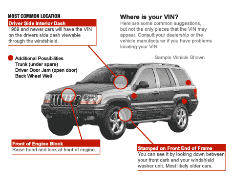

Блин рисунок по ВИНам видел, найду скину, где находятся. Если найдешь раньше, отпишись тады, тоже надо))

американец?
Расположение VIN (идентификационный номер автомобиля)
1. В левом нижнем углу лобового стекла, специальное окошко.
2. Под задним бампером, в левой части с помощью зеркала, на кузове.
3. В передней двери (водительской) - снять накладку под ручкой открывания двери и глядеть влево вниз - должна быть бумажка с VIN.
4. Под торпедой, справа где расположены предохранители - тоже бумажка.
5. На водительской двери, внизу, в торце - заламинированная бумажка.
6. Под радиатором, в центре - с помощью специального зеркала, без него бесполезно.
7. Под правым задним сиденьем (не у всех).
8. Под капотом (не у всех)
9. Если машина 95 года и позже - VIN-код "зашит" в электронном виде в блок управления двигателем (PCM)
на автограде посмотри. У меня только под стеклом
правый лонжерон под сидушкой пасажира смотреть с наружи
Дмитрий, не вопрос, отпишусь. Это не ты тот эксперт-криминалист, что мою машину смотреть будет? )))
Не Миш, свою бы еще на учет поставить)))
Вот та картинка))
Кто бы еще с той картинки надписи качественно перевел?!
