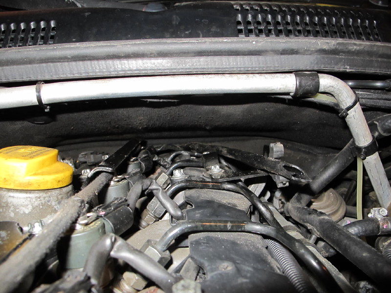

что за трубка оборвана за двигателем?WG-2004.диз.2.7 CRD

такая корова нужна самому,только бы знать с какой стороны к ней подходить.
крышку снял после покупки,посоветовали.

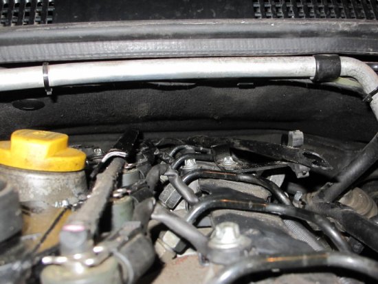

позавчера,потом заболел,в гараже холодно :coffe:

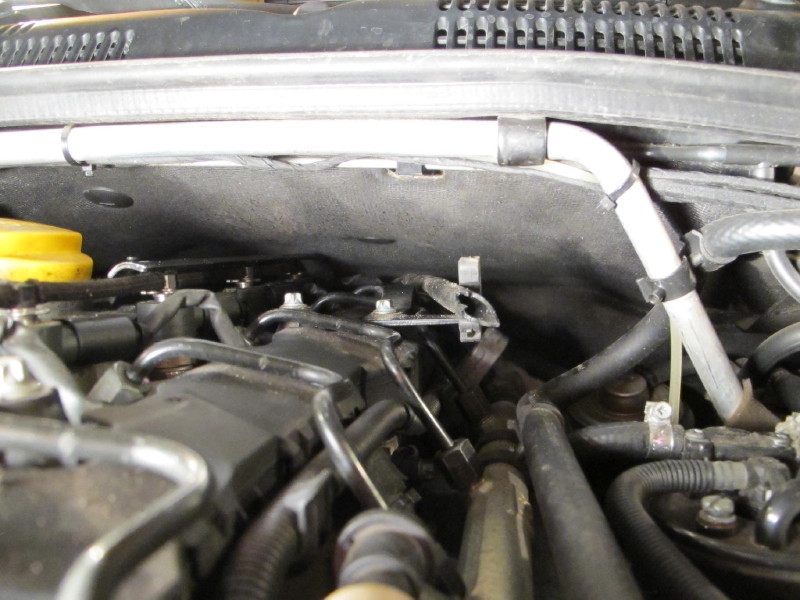

большое спасибо всем за советы и поддержку. :rolleyes:
вроде разобрался-это оторванный кончик сапуна с коробки АКПП и плевался он потому что находился в нижнем положении,а должен в верхнем с пластмассовой пипкой(клапаном)на конце.
