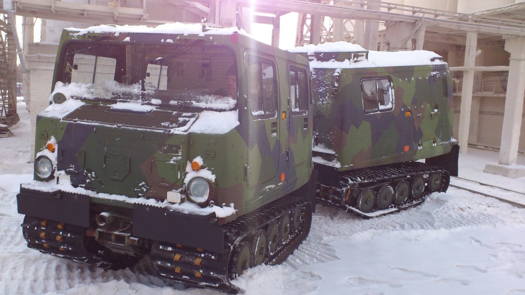

Всем привет. Может не совсем и в тему, но вот взял себе на охоту вот такое вот чудо-юдо, которое даже плавает слегка, не говоря о том где может пройти! Вобщем может везде, где по габаритам пролезет. По проходимости и топливной экономичности ГЧ тут полностью проигрывает, но по уровню комфорта вне всякой конкуренции!

@Japan King, ты где ЭТО достал?
Автомобиль: Jeep Grand Cherokee WK2-5
7 HEMI
в одной воинской части в финляндии
весь бюджет с растаможкой 40 евро

Специфично :blink: , на асфальт на током уже не сунешься :) .

не ну почему же, можно, просто не интересно! У него гусеницы то резиновые, так что и по асфальту он свои 50км/ч вжаривает легко

Что там внутри? Фото было бы не плохо.

Вжаривает легко. А вот гусеницы ему потом покупать - это да... У нас в конторе две таких, по камням если гусеницы махрятся на раз. Его стихия болота.
