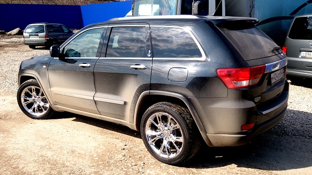

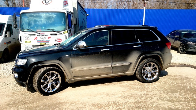

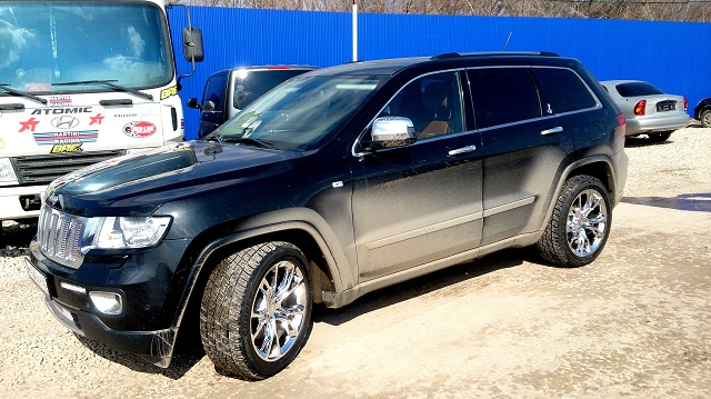

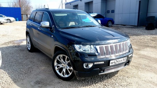

Наконец то летние тапки обул! Звиняйте, машин грязный. Весна ,грачи, ручьи и т.п.))) Не пойму я движок сайта, не дает лепить картинки подряд и много...
Изменено пользователем FLOT
152
Автомобиль: JGC Overland 3.0 СRD WK2 Black

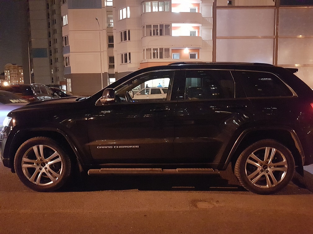

До кучи!
Автомобиль: Jeep Grand Cherokee Overland 3.0 TD WK2
Муки выбора принесли свой результат :) Переобулся тоже на лето

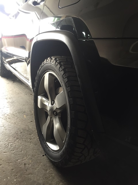

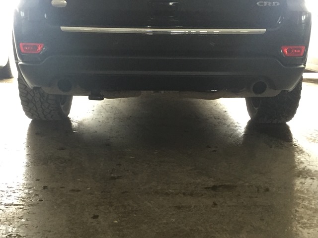

Всем привет!
Может кому будет полезно и интересно.
Долго искал что-то AT эшное на родные 265/50 20 в итоге остановился и взял Cooper Zeon LTZ в размере 275/45 20.
Ничего не цепляет, смотрится достойно, не шумит, по умеренным говнам едет, выбором доволен. Авто ГЧ WK2 с пневмой.
Есть подозрение, что и 285/50 20 тоже не цепляло бы.
Пару фото колес:
