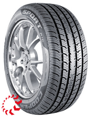

И еще посоветовали посмотреть Cooper Zeon Sport A/S
Она самая бюджетная, около 11.
