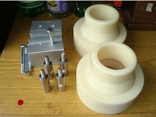

Всем привет. Может быть кто-то знает или сохранились чертежи проставки для отбойника переднего моста(кубик с двумя отверстиями) или может сказать расстояние и диаметр отверстии. Еще вопрос.Хочу поднять передний мост на 5см а задний на 7 см. Кто нить делал такое. У меня задние пружины чуть подсевшие на 1 см и я хочу на 1см выше чем перед сделать с расчетом под загрузку. Померить сам не могу тк нахожусь в командировке далеко от машины. И еще вопрос на сколько надо проставлять заднюю шаровую опору(мост) Заранее спасибо.
ЗЫ: на фото проставки под передние аморты в виде кубиков.
ЗЫ2: Спасибо людям которые выложили чертежи http://jeep.avtograd.ru/grand_cherokee/wj/FAQ/spacers.htm

Можно будет на моем проставку померить под шаровую.
Автомобиль: WG 2.7 CRD
Город: Воронеж
Если не трудно)))). Ща на вахте и такорь есть и материалы.а вот машины нет. У тебя самодельный лифт или комплект покупал?
20
Автомобиль: Jeep Grand Cheroke WH 3.0 CRD
Город: Воронеж
комплект покупал

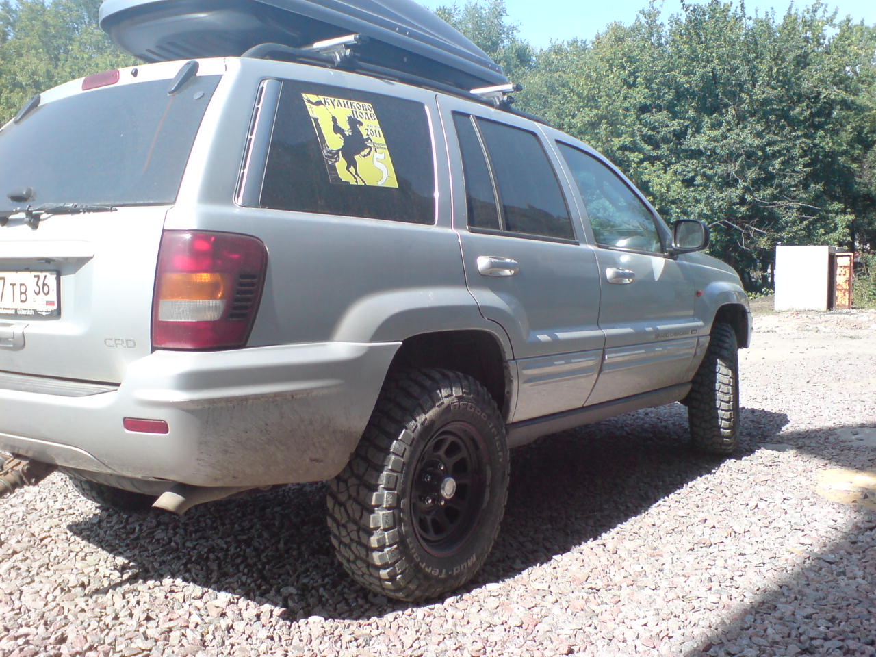

В общем купил на е-бае 2.5" лифт комплект за 27 тыров(Rusty's))))Зроблено на Мексиканщине. Пружины + Аморты. Поставил. Здорово. Поведение на дороге нормальное. Не валкий. Пока что жена гоняет))) Реально на сколько поднялся не замерял. Не смог по состоянию здоровья. Пока что не хожу((( На сервисе поставили.
Колеса 255/70/16 Полёт нормальный. Думаю даже на этих дисках и 285 можно попробовать. В них вылет +12 а штатные +50 чтоли. По лежачему состоянию на заднем сидении))) -нормально
