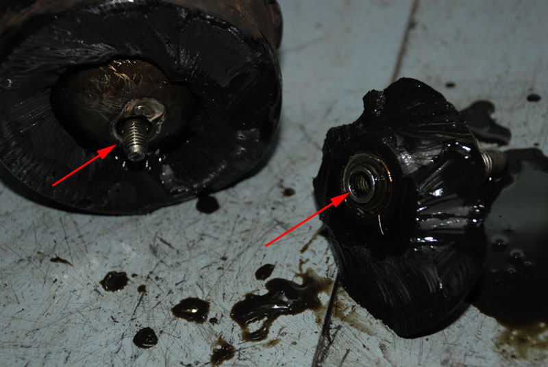

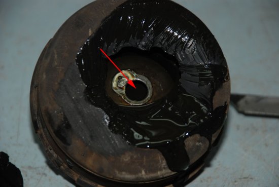

При ударе в подушках могли открутиться/отвалиться болты! И теперь подушки не выполняют свою функцию, не гасят вибрацию, их пробивает! Как проверить? Снять и потрясти. Если бренчит внутри, подушкам хана! Щуп у тебя вылазит из-за чрезмерной вибрации. Лечение - это вырезать новую резинку! Больше вылезать не будет - проверено!!!
